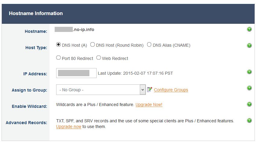

Hallo ratzec
Nein das sieht bei mir etwas anders aus,
da ich die Standarteinstellung belassen habe
Gruß wm

Habe jetzt meinen "alten" Host gelöscht und neu angelegt.
Sieht bei mir allerdings so aus:
...oben steht ddns.net statt no-ip.info ???

ratzec hat geschrieben:...funktioniert auch so noch nicht, wäre noch die Einstellung in fritz.box --> Dynamic DNS interessant??
Gruß ratzec
Einstellung fritz.box hatte ich schon gepostet (eine Seite zurück)
wichtig: Benutzername und Kennwort von Deinem NoIp Zugang eingeben,
aber das weißt Du bestimmt.
Bei NoIp kann man die Endung wählen,
ob das wichtig ist kann ich nicht sagen
Gruß wm

ratzec hat geschrieben:... ein kleines Problem hat sich doch noch ergeben: Ich kann jetzt nicht mehr vom Browser von "auswärts" auf das Webinterface zugreifen. Konte dies früher mit http://meinname.ddns.net:80 problemlos.
Geht dies bei Dir??
MfG ratzec
Sorry habe diese Frage übersehen. :oops:
Ja geht, so von Firefox
Gruß wm
