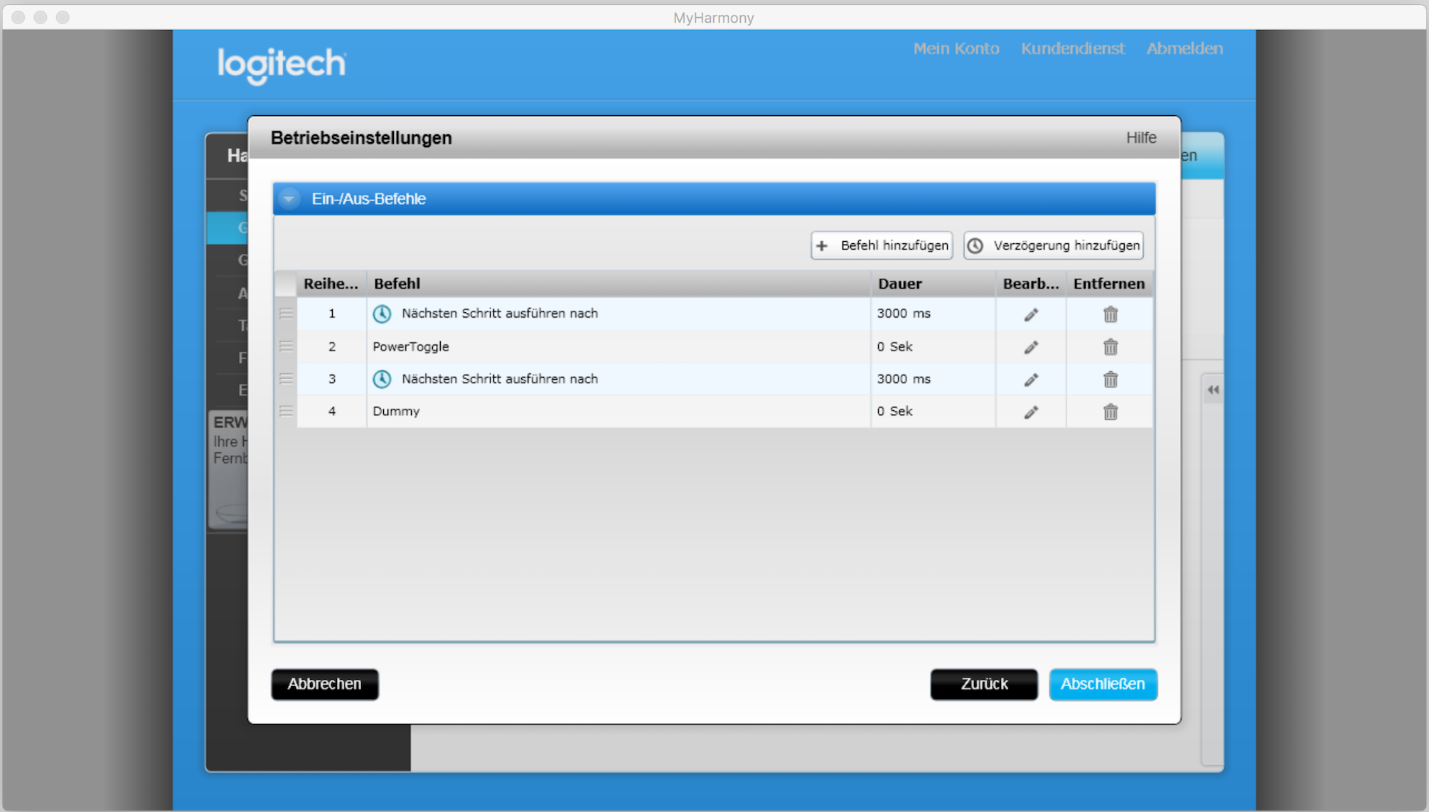

Ich habe eine Frage zur Programmierung der Verzögerungszeiten der Revolt-Steckdose. Habe einen neuen Fernseher gekauft und hatte vorher ein komplizierteres Setup, welches lief. Mit dem folgenden (im Moment) noch viel einfacherem Setup habe ich aber Probleme.
Mein Setup: habe den Fernseher (und auch Apple TV) an der Revolt Steckdose hängen (später kommt noch mehr dazu).
Bei der Aktion "Fernsehen", welche nur die Revolt Steckdose und den Fernseher beinhaltet schaltet die Revolt beim ausschalten zu früh, so daß der Fernseher nicht ordnungsgemäß in den Standby geht.
Welche der Verzögerungszeiten der Revolt muß ich denn erhöhen, damit der TV in den Standby gehen kann?

Hast du in der Ausschaltreihenfolge auch die Steckdose an die neue Stelle gepackt?

Hallo, ja, beim Ausschalten in der Aktion ganz nach hinten...
ich hatte erst versucht, dort auch eine Verzögerung einzubauen, diese konnte ich aber dann nicht an die richtige Stelle schieben (also zwischen TV und Revolt).

Dann erhöhe bei der Steckdose die Geräteverzögerung.

Hallo und danke für die Antwort!
Hab die Geräteverzögerung auf 4100 erhöht, das hat Abhilfe geschaffen. Ich wär da nicht drauf gekommen...dachte ich muß da was ändern
