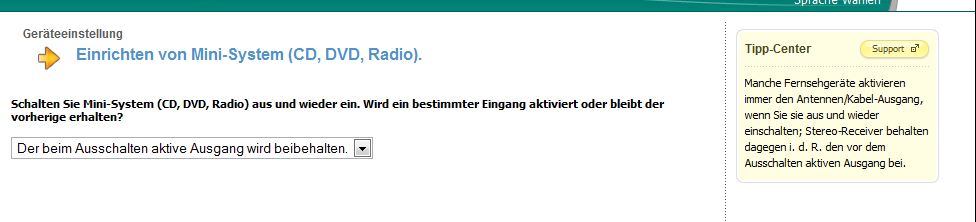

Edit: So, kurze Rückmeldung: Ich habs gefunden, wo man das einstellt (wer die FAQ lesen kann, ist klar im Vorteil!^^), allerdings funzt das so bei mir auch nicht!
Hintergrund: wenn eine Aktion läuft, hat das bisher auch immer alles super funktioniert mit der Eingangswahl, da die Harmony ja "wusste", welcher Eingang gerade gewählt ist, nur beim ersten Einschalten kam sie halt ins Schleudern, da ja beim Ausschalten der Anlage immer der letzte Eingang beibehalten wird.
Durch diese Geschichte mit dem Durchschalten der Eingänge beim Verlassen der Aktion kommt sie halt wieder ins Schleudern, beim ersten Einschalten funzt alles, nur beim Wechseln der Aktionen schaltet sie eben auch alle Eingänge durch, das soll sie aber nicht, versteht ihr?
Richtig wäre es, wenn man es so eintellen könnte, dass sie nur beim Ausschalten mit dem "Ausschalt-Knopf" der Harmony die Eingänge durchschaltet bis zu einem bestimmten Eingang, beim Wechseln zwischen den Aktionen aber nicht, aber das geht bestimmt nich, oder?

Hallo,Knüppel74 hat geschrieben:Ne, das Problem ist definitiv, dass die Pana sich immer den letzten gewählten Eingang merkt.
Wenn man dann beim nächsten Einschalten auf diesen "Input Next" drückt, wählt sie genau diesen Eingang als erstes!
und wieso sagst Du der Harmony das nicht? Da gibt es eine Option beim Einstellen der Eingänge, dass sich das Gerät den zuletzt gewählten Eingang merkt, bei Methode 1.
Edit: Nicht am "Minisystem" stören. Ist das einzige was bei mir auf diese Art läuft.

Oh, wusste ich gar nicht, dass man der Harmony das so mitteilen kann!^^
Allerdings stimmt das so direkt ja auch nicht, einmal muss der Input Next-Button ja gedrückt werden, ansonsten steht die Pana auf "Home".

Hier meine Einstellungen für die Panasonic- Anlage:
Panasonic Mini-System (CD, DVD, Radio) Panasonic Mini-System (CD, DVD, Radio) ist eingestellt auf "ARC"
Panasonic Mini-System (CD, DVD, Radio) "Home"-Befehl wird gesendet an Panasonic Mini-System (CD, DVD, Radio)
Panasonic Mini-System (CD, DVD, Radio) Die Fernbedienung wartet 500 Millisekunden
Panasonic Mini-System (CD, DVD, Radio) "DirectionUp"-Befehl wird gesendet an Panasonic Mini-System (CD, DVD, Radio)
Panasonic Mini-System (CD, DVD, Radio) "DirectionLeft"-Befehl wird gesendet an Panasonic Mini-System (CD, DVD, Radio)
Panasonic Mini-System (CD, DVD, Radio) "Select"-Befehl wird gesendet an Panasonic Mini-System (CD, DVD, Radio)
Ihr könnt ja erst einmal mit der originalen Fernbedienung die Schritte probieren und die Steuerung anpassen, wenn´s ein anderer Eingang sein soll.
