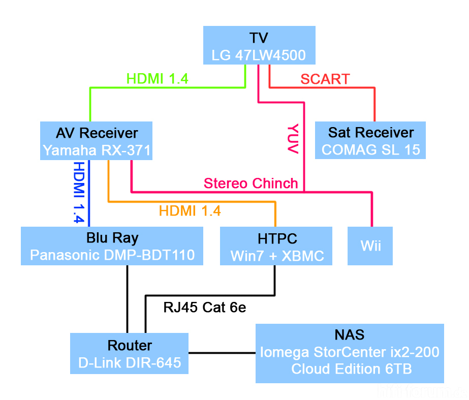

seit neustem habe ich eine Logitech Harmony 700.
Meine ganzen Geräte funktionieren mit der FB gut.
Sobald ich aber Funktionen erstelle, hakt es.
Ich weiß nicht wie ich den Input vom TV einstellen soll.
Da ich nur einen Scart-Sat-Receiver habe, kann ich keine Einschaltreihenfolge benutzen.
Für TV gucken sollte es wie folgt passieren:
Comag Sat Receiver Comag Sat Receiver ist eingeschaltet
Yamaha AV-Receiver Yamaha AV-Receiver ist eingeschaltet
LG TV LG TV ist eingeschaltet
Andere Alle anderen Geräte sind ausgeschaltet
Comag Sat Receiver Comag Sat Receiver ist eingestellt auf "Tuner"
LG TV LG TV ist eingestellt auf "AV 1"
Yamaha AV-Receiver Yamaha AV-Receiver ist eingestellt auf "AV 4"

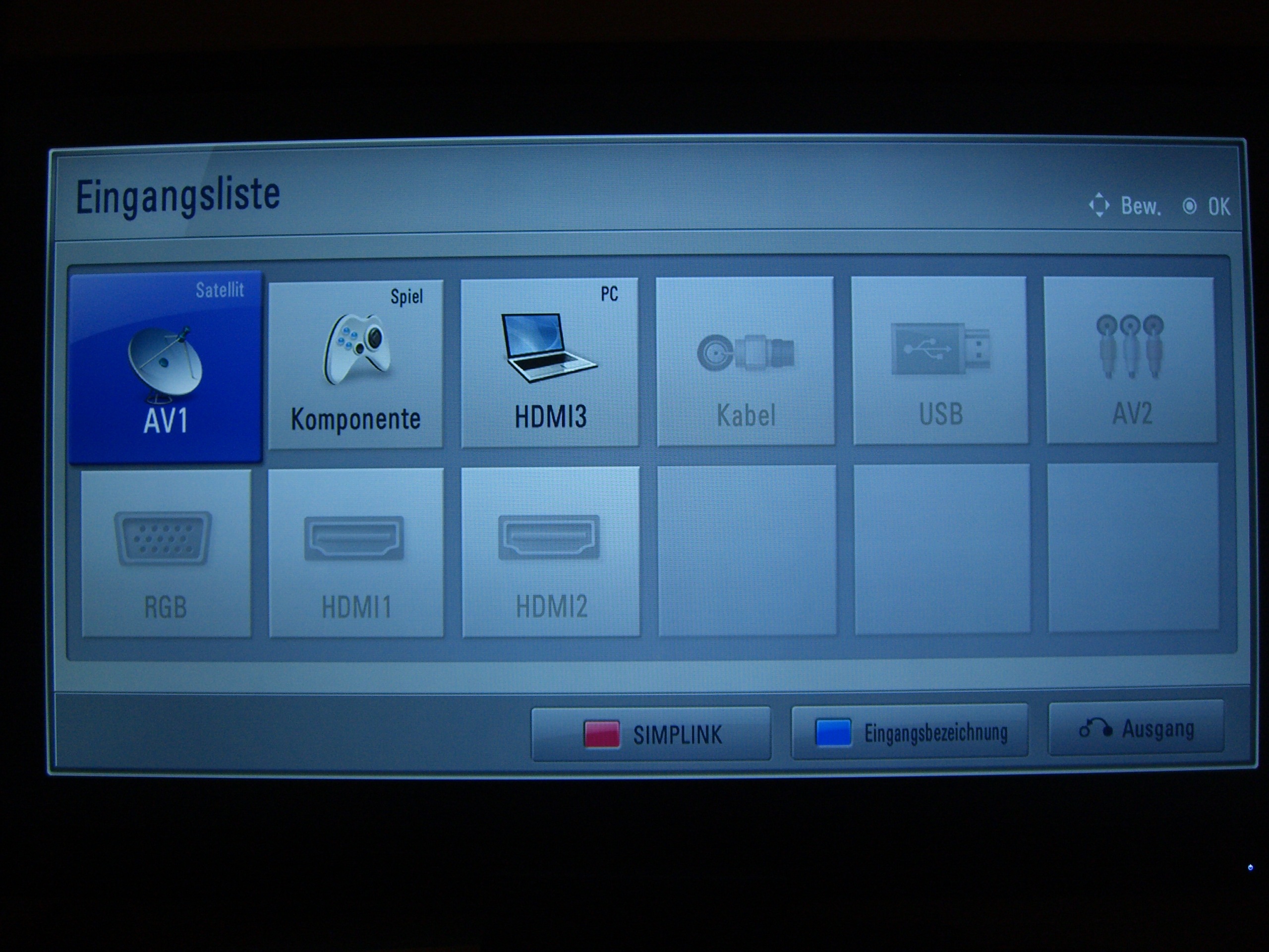

Wenn der AV.Receiver an ist, sieht es im TV-Input so aus:

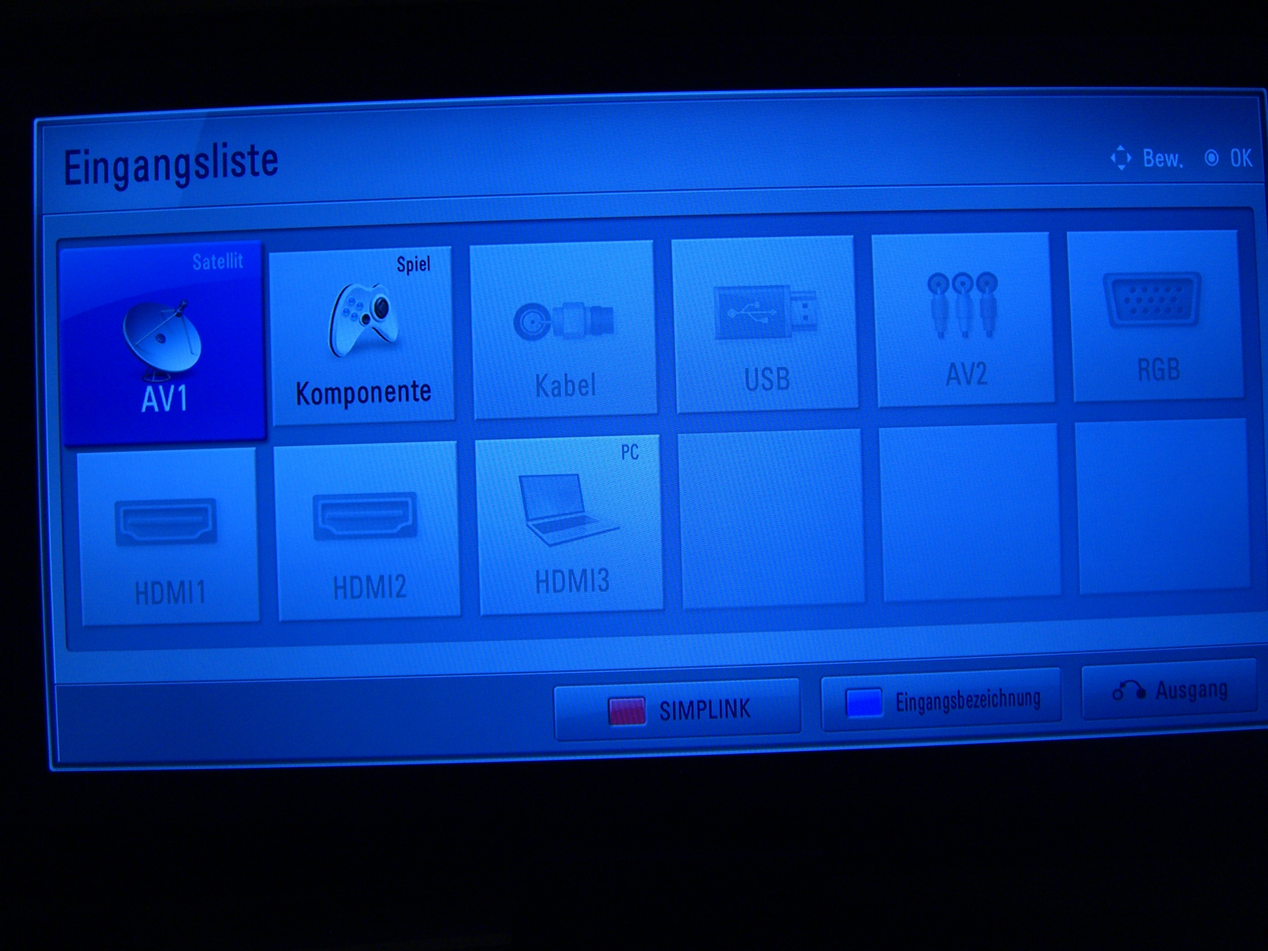

Problem ist, wenn der AV-Receiver aus ist, was im Normalfall so sein sollte,
dann sieht es schon so aus:
Der Input Kanal HDMI3 verutscht nach unten.
Dann weiß die FB nicht mehr welchen Kanal es wählen soll.
Die FB schaltet jetzt zuerst auf das INPUT-Menü und dann schaltet sie die Anschlüsse durch.
Manchmal auch 2mal, oder wählt den falschen Input.

Doof ist, dass sich die Eingangsreihenfolge in deinem Menü verschiebt, Für mich sieht das so aus, als gäbe es da schon eine feste Reihenfolge, aber:
- Genutzte Eingänge (wo die Geräte an sind) werden nach vorne gestellt
- nicht genutzte Eingänge (Geräte aus oder kein Gerät angeschlossen) bringt er wieder in seine alte Reihenfolge
Kann man das evtl. im Menü deines TV abschalten? Dann könntest Du auch die Umschaltmethode 4 nehmen.
