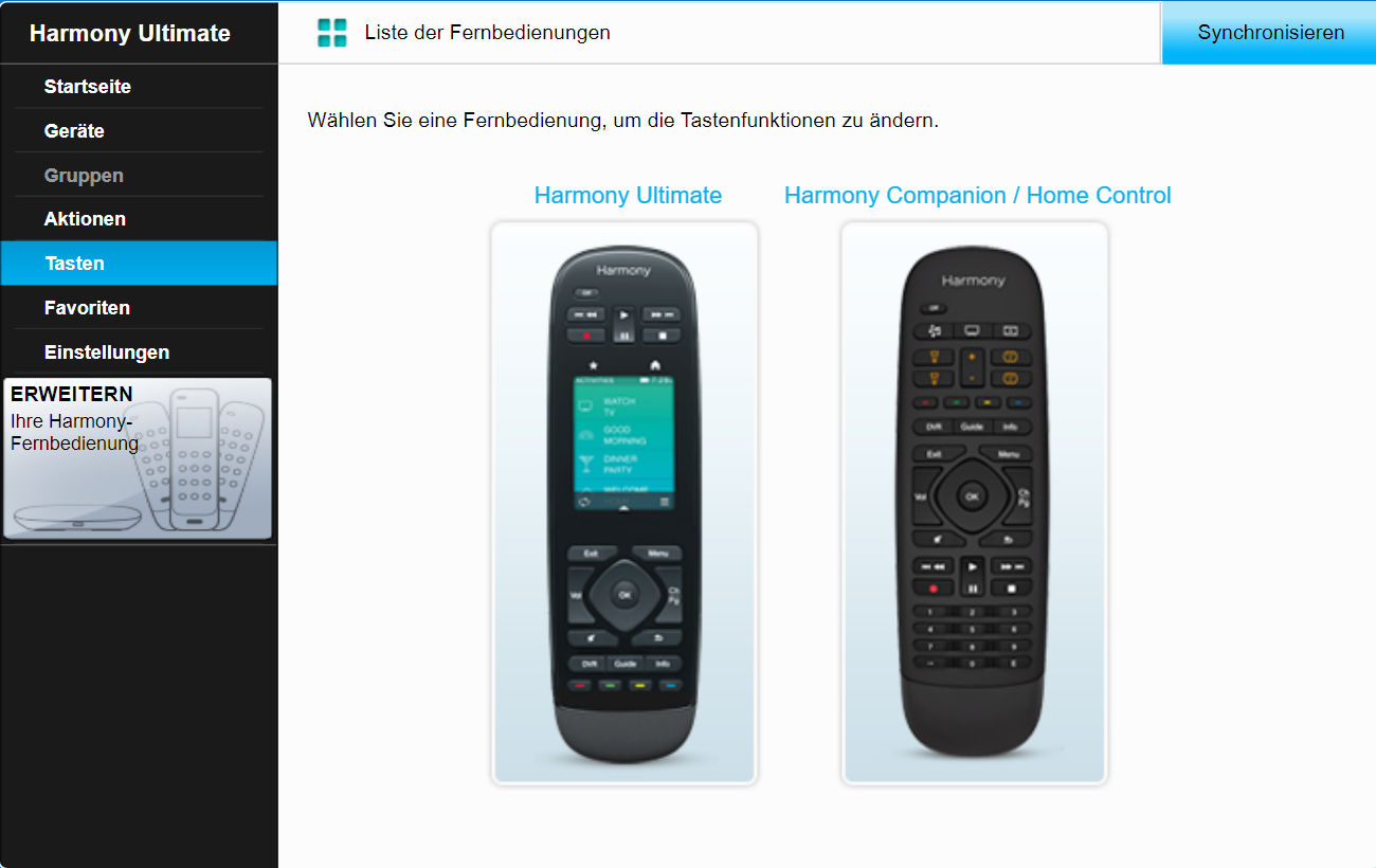

Mach doch bitte mal einen Screen-Shot aus dem Elite-Konto nachdem Du auf "
Tasten" geklickt hast.
Sieht das Bild dann so aus wie dieses (nur eben mit Deiner Elite)?
Hier ist die Ultimate die Harmony mit Hub und die wurde über "Erweiterungen" mit der Companion (ohne Hub) erweitert.
Wenn das bei Dir anders aussieht, stimmt noch immer was mit Deiner Konfiguration nicht.
Dann mach mal bitte einen Screen-Shot des Konto's direkt nach der Anmeldung.

@ TheWolf
Sieht exakt so aus wie bei dir.
