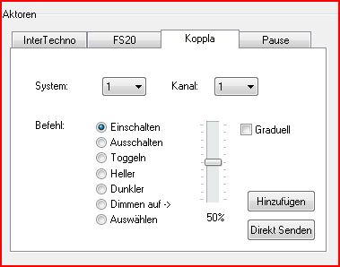

Der LM Pro kann ab heute auch die Koppla(Ikea) reihe schalten.
Im Moment noch als test.
Die neue Version und Firmware ist 1.8c, wird bald auf der JB Seite zum download angeboten.
Ich wollte die Datei anhangen geht aber nicht, ist zu groß.

Also ich habe es jetzt mit dem LM Pro ausprobiert. Die IKEA-Koppla Dimmer lassen sich wunderbar auf gewünschte Helligkeit dimmen. Einfach den Prozentsatz eingeben - den Rest regelt der LM Pro. Genauso habe ich mir das gewünscht.
Habe dann auch verschiedene Sequenzen ausprobiert - z. B. wenn man beim DVD-schauen auf Pause drückt (Pinkelpause), dimmt das Licht automatisch auf 30%, damit man den Weg zum Klo findet - wenn man zurück kommt und auf Play drückt, fährt das Licht wieder runter in die Kinobeleuchtung. Das macht vielleicht Spaß damit rumzuspielen... :mrgreen:
