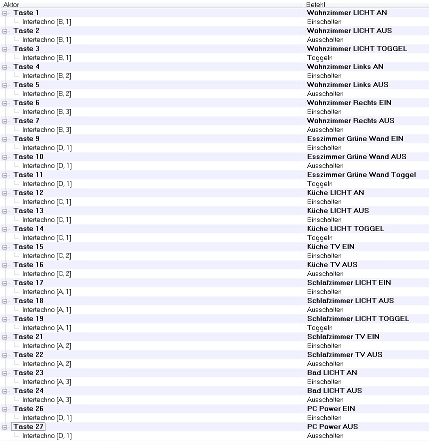

meine geräte habe ich mit dem Lightmanager Pro so eingerichtet das ich sie mit dem PC Ohne Probleme Steuern kann...
Ich hab mal eine Liste mit meinen Aktoren angehängt... Nun habe ich eine Aktion angelegt und alle meine aktoren übertragen. Leider kann ich nur bestimmte aktoren steuern, die meißten nur an und nicht wieder aus. Wie bringe ich dem Light manager nun bei das er zwischen den einzelnen zimmern hin und her schalten muß? bzw. zwischen A1-A3 z.b. im Wohnzimmer?!
vieleicht habe ich etwas übersehn und ihr könnt mir helfen.
danke und grüße

ich habe in verschiedenen Räumen jeweils licht und Steckdosen mit Intertechno teilen ausgestattet. Hab eine Aktion angelegt in der tasten wie in der Liste vorhanden sind. Ich hab den Lightmanager Pro und Steuere diesen mit einem Extender an.
