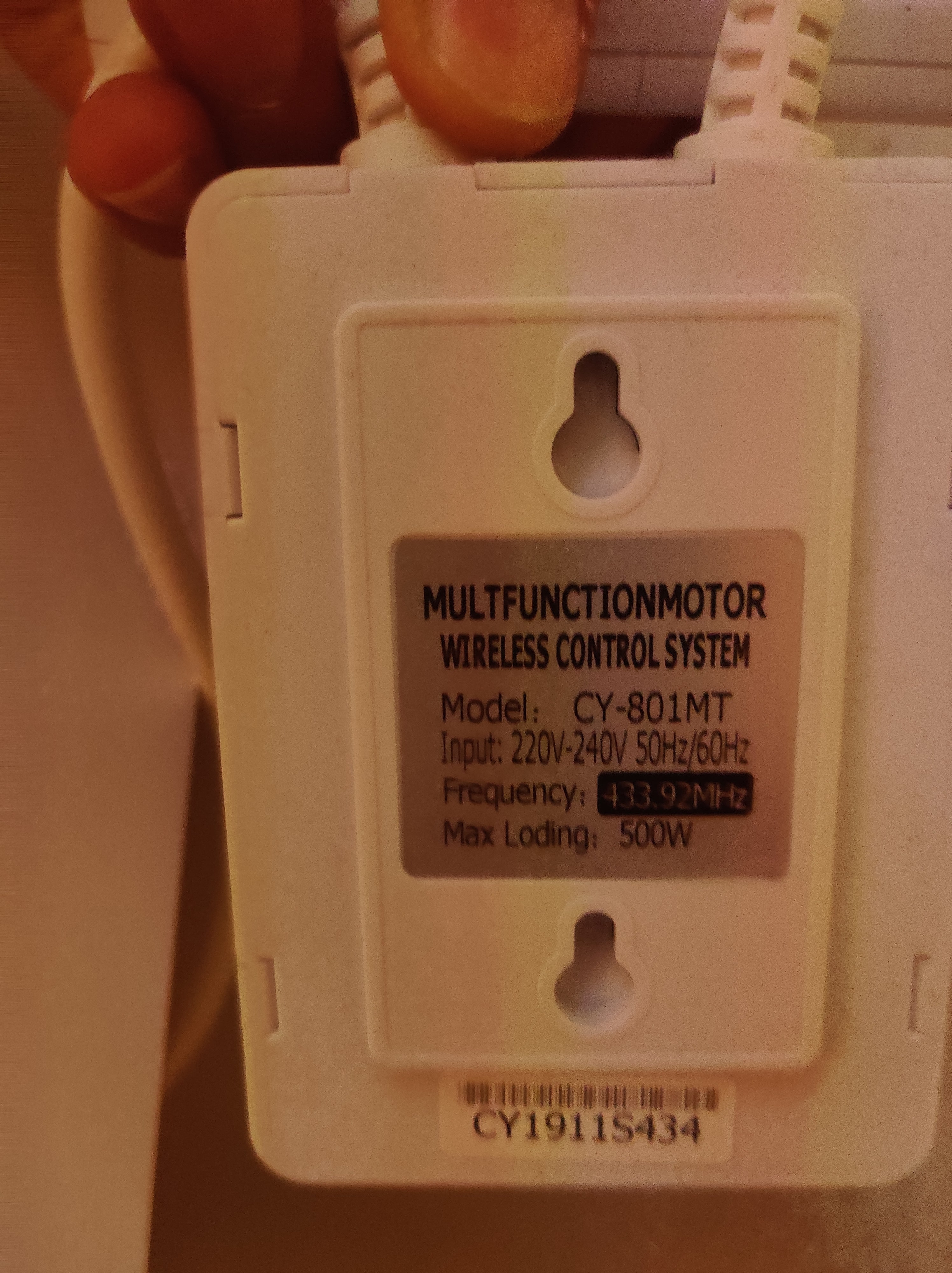

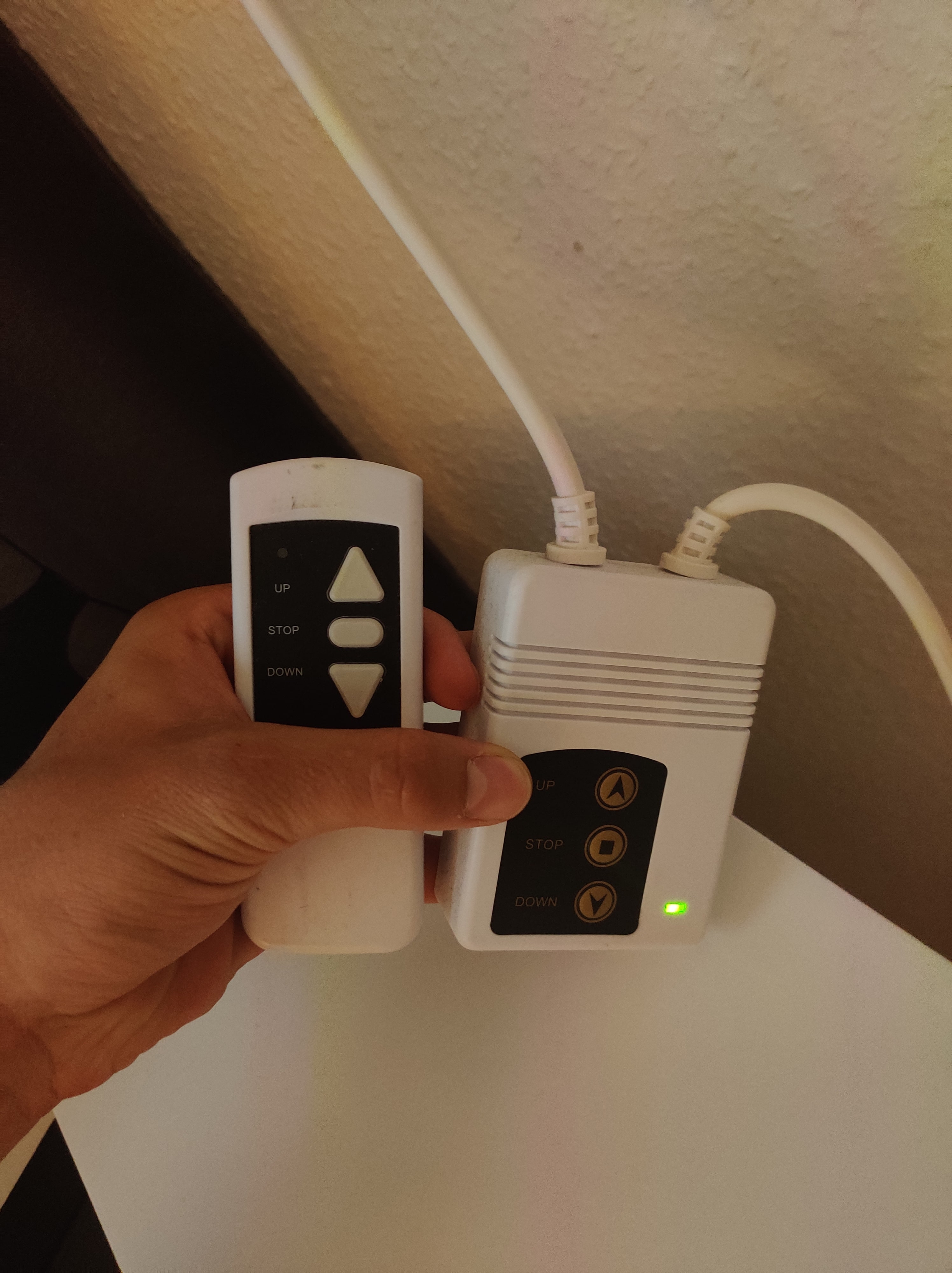

Ich besitze eine esmart Tension Leinwand (Ich weiß, eher ein günstigeres Modell) und würde diese gerne mit dem Hub koppeln und sie per Sprachbefehl ein- und ausfahren lassen können. Nun ist das Problem, dass die Fernbedienung mit der Steuereinheit der Leinwand über Funk kommuniziert, was soweit ich es mitbekommen habe, ja leider nicht vom Hub unterstützt wird. Die Fernbedienung sendet auf einer Frequenz von 433.92 Mhz.
Nun ist die Frage, ob ich das Signal quasi mit einem IR/RF-Wandler umwandle, oder ob es mehr Sinn ergeben würde, die Garantie der Leinwand zu vergessen und die Kontrolleinheit, die zwischen der Stromversorgung und dem Leinwandmotor zwischengeschaltet ist (siehe Bilder im Anhang) mit einer Infrarot Steuereinheit inkl. Fernbedienung zu tauschen und neu zu verlöten, sprich die Kabel neu zu verdrahten. Da hatte ich das hier https://de.celexon.com/p-celexon-ir-ers ... serie-1505 im Blick.
Jetzt ist die Frage, was mehr Sinn macht und ob das so funktioniert, wie ich es mir vorstelle.
Was wäre eure erste Idee, wenn ihr von meinem Problem hört, welchen IR/RF-Wandler habt ihr im Sinn?

ich benutze u.a. für meine Motorleinwand den LightManager AIR. Nicht ganz billig (vielleicht teurer als die Leinwand) kann aber auch mehr als nur IR->RF. Wegen anderem Steuergerät schon mal bei esmart nachgefragt denn die haben auf IR im Angebot.

Ohne eine 100% Garantie dass das genau funktioniert, so sollte so was z.B. mit einem gebrauchten AIO Gateway V5 oder einem neuen AIO Gateway V6 möglich sein.
