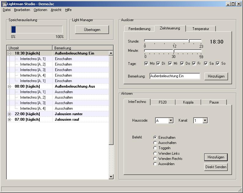

Ich habe jetzt im LMP 6 Tasten für Aktionen angelegt, dabei die Taste 6 für meinen Kaffeeautomaten
dem ich nun eine Zeitsteuerung zugefügt habe.
Woran sehe ich, dass die Zeitsteuerung nur auf Taste 6 ist, da man bei Zeitsteuerung ja keine Taste zuordnen kann?
Man sieht für Zeitsteuerung ein extra Fenster wo die Zeit angezeigt wird, aber nicht für welche Taste,
wenn ich z.B. Taste 1 auswähle, und dann auf Zeitsteuerung gehe, sehe ich die Zeit von Taste 6.
Ich hoffe Ihr konnt mir folgen.

lackiem hat geschrieben:...Woran sehe ich, dass die Zeitsteuerung nur auf Taste 6 ist, da man bei Zeitsteuerung ja keine Taste zuordnen kann?
Natürlich musst Du den Zeiten auch die Tasten zuordnen.
In der Demo sind doch genügend Beispiele, oder hast Du die Demo gelöscht ?
Wen die eine Zeit definierst und hinzufügen drückst, erscheint sie links im Fenster. Nun kannst Du auch aktoren Auswählen und der jeweiligen Zeit hinzufügen
Axel

Du bist mein Held, habe die Zeitsteuerubg angelegt, aber vergessen die Aktion in dem Fenster Zeitsteuerung hinzuzufügen.
Danke!!!
