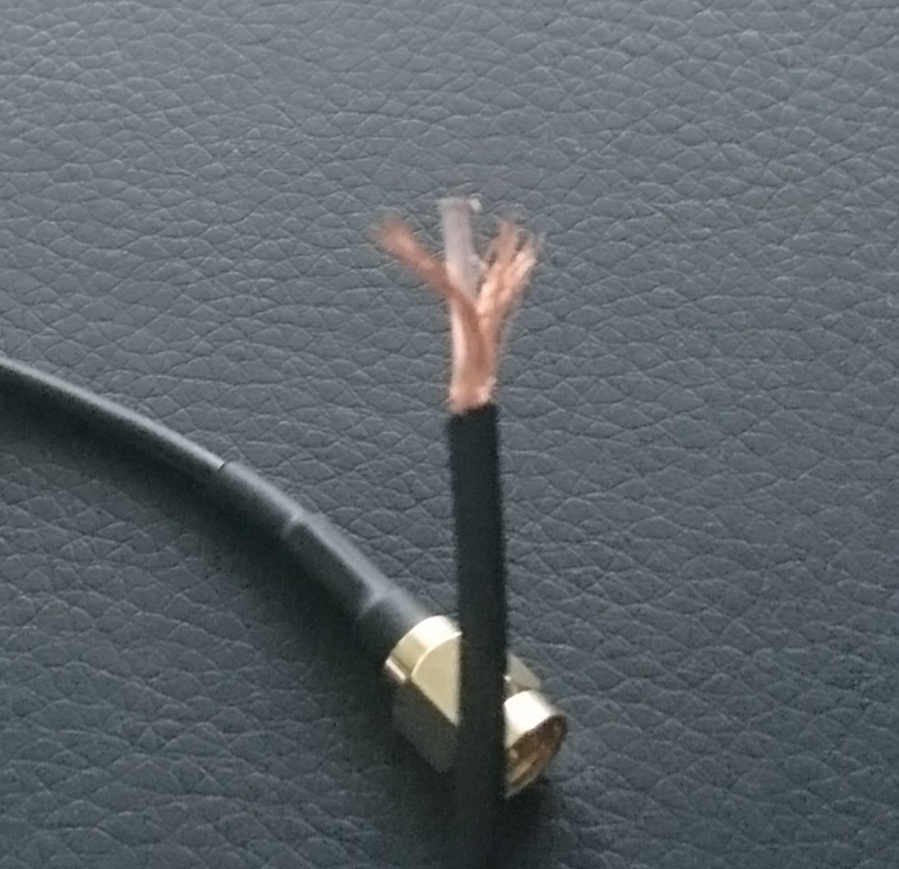

hier ein kleines Update:
Da ich immer wieder Probleme mit Reichweite und Zuverlässigkeit der PowerMid hatte habe ich (bzw ein Freund hat mir dabei geholfen) die Teleskopantenne entfernt und diese Antenne direkt angelötet: https://www.amazon.de/gp/product/B00JG4 ... UTF8&psc=1
Jetzt ist die Reichweite so gut, dass ich die Antenne sogar hinter dem Fernseher verstecken kann und nur die kleine Pyramide sichtbar ist. (die kann ich nicht aus dem Blickfeld hinter den Fernseher verbannen, da sie dort von meinem LED-Strip gestört würde)
Jetzt ist die Pyramide definitiv keine billige Spielerei mehr, sondern ich überlege in weitere Intertechno Aktoren zu investieren.

TV:Panasonic TX-P50GT50E
AV:Yamaha RX-v1067
LS:Teufel Theater 4 Hybrid

Re: Harmony Ultimate One + Marmitek Powermid XL + Intertechno IT-1500
Nein, war kein Problem,
Unter den Gummipads die Schrauben lösen und du kannst direkt sehen wie es läuft.
Schau einfach einmal rein in das Teil.

@Neuroplant
wo hast du denn den außenleiter der neuen antenne angeschlossen? die alte hatte ja nur einen..
und wie hast du die kabelführung gelöst? ein loch an der stelle vom kugelgelenk gebohrt oder einfach offen gelassen? würde mich über infos/fotos freuen
wow danke erstmal für die super schnelle antwort
den stecker habe ich auch abgeknipst, dann sieht man dass die neue antenne einen innenleiter hat (transparent ummantelt) und nochmal einen leiter der außenrum verläuft.. den inneren würde ich jetzt mit dem kabel der alten antenne verlöten, aber was mach ich mit dem äußeren? würde ein bild einstellen aber auf dem handy foto erkennt man nicht wirklich was..
A.D.I.O.S
- Beiträge: 18
- Registriert: 26. August 2017 00:16
1. Harmony: Ultimate One2. Harmony: Hub3. Harmony: Smart ControlSoftware: MyHarmony+PC-Software
@Neuroplant
habs nochmal mit nem anderen kamera modus probiert, da erkennt mans glaube ich ganz gut.
erinnerst du dich durch die bilder vlt wieder?
sorry dass ich dich da so einbeziehe, aber will keinen elektroschrott produzieren und hab sonst niemand gefunden der ne andere antenne an die powermid angeschlossen hat..
