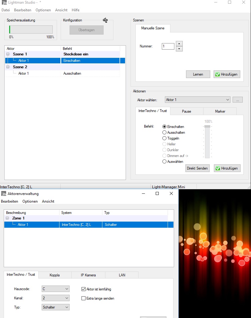

habe mein Heimkino über das Harmony Hub und Alexa gesteuert. Das funktioniert auch tadellos. Jetzt versuche ich verzweifelt meine InterTechno Dimmer und Funkschalter zu programmieren. Habe jetzt den Kanal 4 C festgelegt und einschalten gewählt, die gleiche Sache dann für ausschalten. Möchte gern auch alles per Alexa mit dem Licht steuern, doch es klappt nicht mal so über das Hub. Habe im Harmony Hub den Light Manger drin und wenn ich die Tasten 1 und 2 in der App benutze, dann fängt auch die Lampe am LM an rot zu leuchten. Leider passiert aber nichts. Das Gleiche auch mit den Funksteckdosen, welche auf dem Kanal 2 C liegen. Ist der LM jetzt mit der Frequenz 433,92 kompatibel oder doch nur mit 433? Also mir kommt das alles merkwürdig vor und ich bin von der ganzen Sache nur noch genervt.

XedosV6 hat geschrieben: 8. Dezember 2018 14:17 Habe im Harmony Hub den Light Manger drin und wenn ich die Tasten 1 und 2 in der App benutze ...
Hinter diesen Tasten müssen die Lightmanager-Befehle L0001 (Taste 1) und L0002 (Taste 2) liegen.
Kannst Du diese Befehle mal direkt senden?
Wenn der LM mit roter LED antwortet, empfängt er zwar was aber eben nicht die richtigen Befehle.
XedosV6 hat geschrieben: 8. Dezember 2018 14:17 Ist der LM jetzt mit der Frequenz 433,92 kompatibel oder doch nur mit 433?
Mit 433,92 und auch mit InterTechno's arbeitet er perfekt zusammen.
