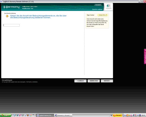

danke für eure Hilfe. Es war zwar nicht der Befehl Befehl "AllOn", da war meine Einstellung richtig.
Aber der Ratschlag mit dem erweiterten Setup hat mir geholfen.
Dort stand auf der Seite Anzahl der Beleuchtungselemente eine "1", habe dann die Zahl auf "3" (Anzahl meine Adapter) erhöht und schon funktioniert die Anlage. :D
