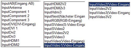

Beiträge: 18271
Re: LightManager und eingangswahl Samsung TV
oneoneone hat geschrieben:was soll ich mir jetzt ins display legen? die tasten inputvideo1,2,3 usw ?? dasgeht doch nicht weil es dafür keinen befehlssaz gibt!
... sagt wer?
Ich habe den Samsung TV (LE-40M86) bei mir eingebunden und da sind diese Eingangs-Befehle vorhanden:
