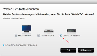

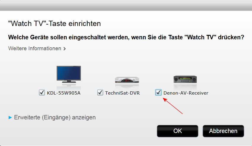

Und nicht vergessen, ihn am Ende auch in die Aktion Watch TV einbinden:
