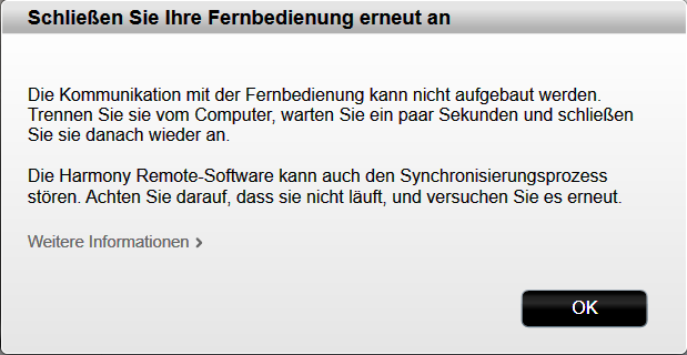

Re: H650: Ein Gerät reagiert nicht auf Alloff
Beitrag von Bernd Pietsch »
Hier die Fehlermeldung am Ende des Synchronisierens. Bei 99% schaltet Fernbedienung kurz auf schwarz, dann kommt das Logitech-Logo und dann wieder das Symbol für die USB-Verbindung.
also nach meiner Erfahrung ist die Synchro bei 99% auch komplett. Hatte diesen Fehler jetzt 1-2 mal in all den Jahren
Beiträge: 18271
Bernd Pietsch hat geschrieben: Die Betriebseinstellungen habe ich ebenfalls nicht geändert.
Klicke ich auf Geräteeinstellungen ändern --> Betriebseinstellungen --> ist kein Punkt aktiviert.
Alles mehr als nur seltsam, kann aber ohne weiteres die Ursache für das Synchronisations-Problem sein.
Ich hab Deine Player gerade mal bei mir eingetragen und dort ist Punkt 2 (2 verschiedene Tasten) bereits ausgewählt.
Ich habe als Bezeichnung nur s6200 eingegeben und die Software hat den Player direkt gefunden.
Ich rate Dir daher dringend, den Player nochmal zu löschen und ihn neu anzulegen, so wie ich es gemacht habe (Stichwort: Bezeichnung).
Die Aktion(en), in denen der Player drin ist bzw. war musst Du nicht löschen sondenr kannst den Player über "Aktion --> Einstellungen ändern" wieder aufnehmen (Häckchen setzen).
Bernd Pietsch hat geschrieben: Ein Problem habe ich aber noch:
Wenn ich beim Fernsehen den Ton auf das AV-Gerät legen will, muss ich, um Surround hören zu können, die Einstellung "Ton" verändern, nämlich vom "TV-Lautsprecher" auf "Audiosystem". Diese Einstellung ist manchmal nur durch viele Directions-Clicks zu erreichen und je nach letzter Stellung immer anders.
Und genau das macht es schwierig bis unmöglich.
Wären sie immer gleich, könnte man das per Sequenz lösen aber so sehe ich da keine Chance.
Bernd Pietsch hat geschrieben: Bei 99% schaltet Fernbedienung kurz auf schwarz, dann kommt das Logitech-Logo und dann wieder das Symbol für die USB-Verbindung.
Komisch.
Das "riecht" für mich so, als würde die Harmony neu booten.
Bleibt dieses Problem, wenn Du den Player wie oben von mir beschrieben neu anlegst?
Wenn "ja", könnten wir jetzt endlos lange rumsuchen, woran das liegt.
Ich rate Dir aber, ruf dazu mal den Support an (und ich meine Anrufen).
Bild Harmony FAQ (myharmony.com) | Kontakt zum Harmony-Support
