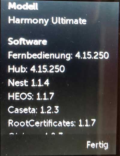

sodele, das Update ist verfügbar
sowohl über die Software als auch direkt über die FB oder App
