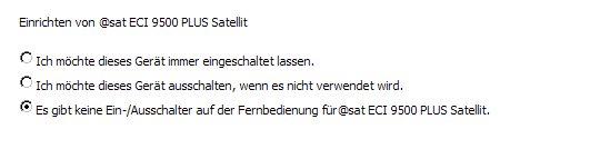

Danach "klauen" wir ihm die Power-Befehle, da er ja nicht ein- oder ausgeschaltet werden muss:

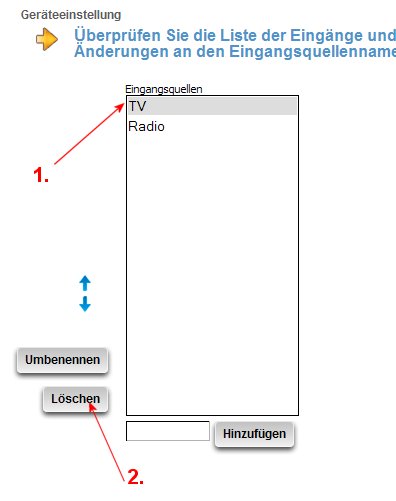

Im letzten Schritt reduzieren wir die Eingangs-Wahl auf "Radio", weil eine echte Eingangs-Wahl ja nicht stattfinden soll.
:arrow: Lasst die Methode 1 auf jeden Fall unangetastet!
Wir löschen also den EIngang "TV".

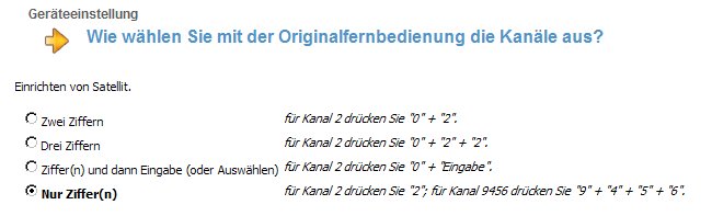

Bei diesem SAT-Receiver steht die Wahl der bevorzugten Kanäle so:
Sollte das für euren AVR nicht passen, wählt bitte den richtigen Punkt aus.

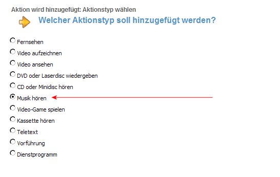

Als nächstes legen wir uns eine "passende" Aktion an. Natürlich wird diese Aktion "manuell" angelegt.
Wir wählen die Aktions-Art "Musik hören" ...
... und dort den Unterpunkt "Musik hören (Musiksender (Digitalkabel- oder SatelitenTV)):

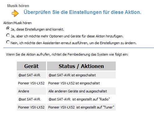

Am Ende sieht unsere Aktion dann so aus:
