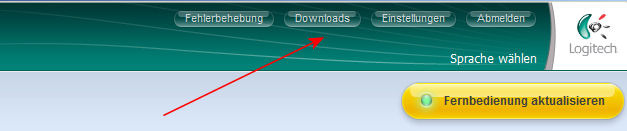

6. myharmony.com: Innerhalb des Kontos die Harmony synchronisieren

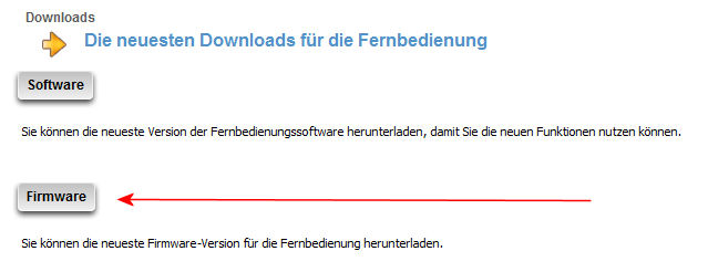

Button: Downloads
Button: Firmware

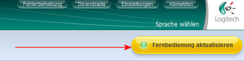

7. Harmony aktualisieren
