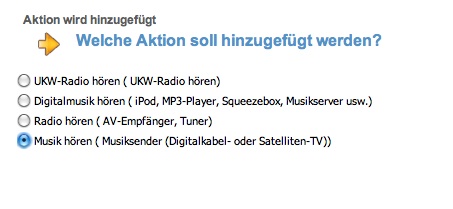

Du musst erst mal ein neues Gerät (Satreceiver) einrichten.
Dann eine neue Aktion unter Musik hören, das führt dich dann schon zu diesem Punkt. :arrow:
Einfach testen, kannst dann unter Einstellungen in der Aktion deine Lieblingskanäle mit Bildern einrichten.
Du kannst das ganze auch mal eben ohne die Tasten anzulernen durchspielen ...

Re: [900] Radiologos statt der Notenlogos anzeigen möglich?
Beitrag von noworkteam »
Wie schon erwähnt, du mußt alle Tasten neu anlernen :roll:
Stör dich nicht an den schon vorgegebenen Tasten, die kannst du auch neu anlernen.
Du kannst soviele Befehle wie du möchtest verändern oder neu anlegen.
Also, nur Mut und ein wenig Geduld :ja:

Beiträge: 18184
ViperRT10 hat geschrieben:tja, irgenwie raff ichs nicht
Mein Gott, ist das denn wirklich so schwer?
1. Neues Gerät anlegen:
1.1. Typ: SAT-Receiver
1.2. Hersteller: TechniSat
1.3. Modell HDS2
2. Befehle des AVR im SAT-Receiver anlernen
2.1. Gerät SAT-Receiver --> Infrarotbefehle lernen
2.2. Ziffern-Befehle des AVR als neue Befehle hier anlernen
2.3. OK-Befehl des AVR als neuen Befehl hier anlernen
3. Aktion "Musik hören" anlegen
3.1. Aktion manuell anlegen
3.2. "Musik hören" wählen
3.2. "Musik hören ( Musiksender (Digitalkabel- oder Satelliten-TV))" wählen
3.3. "Ich verwende TechniSat DigiCorder HD S2 zum Wechseln der Kanäle" wählen
3.4. "Ich verwende <Dein AVR> zum Regeln der Lautstärke" wählen
3.5. Eingangsquelle: das was angeboten wird wählen
3.6. Eingangsquelle AVR: "Tuner" wählen :!:
4. Bevorzugte Kanäle anlegen
4.1. Diesen Punkt bei der neuen Aktion auswählen
Und bevor jetzt noch weitere Fragen aufkommen:
a) Du benutzt den "umgebauten" SAT-Receiver nur, um die bevorzugten Kanäle darüber aufzurufen. (siehe: Bild Harmony FAQ | Erweitertes Setup ab "Als letzter Punkt wird die Art der Kanal-Wahl abgefragt..."
b) die gesamte sonstige AVR-Steuerung (Lautstärke, etc.) läuft weiterhin über den AVR
c) die Tasten "Kanal-Hoch" und "Kanal-Runter" musst Du in der neuen Aktion dem AVR zuweisen, denn die liegen erstmal auf dem SAT-Receiver
