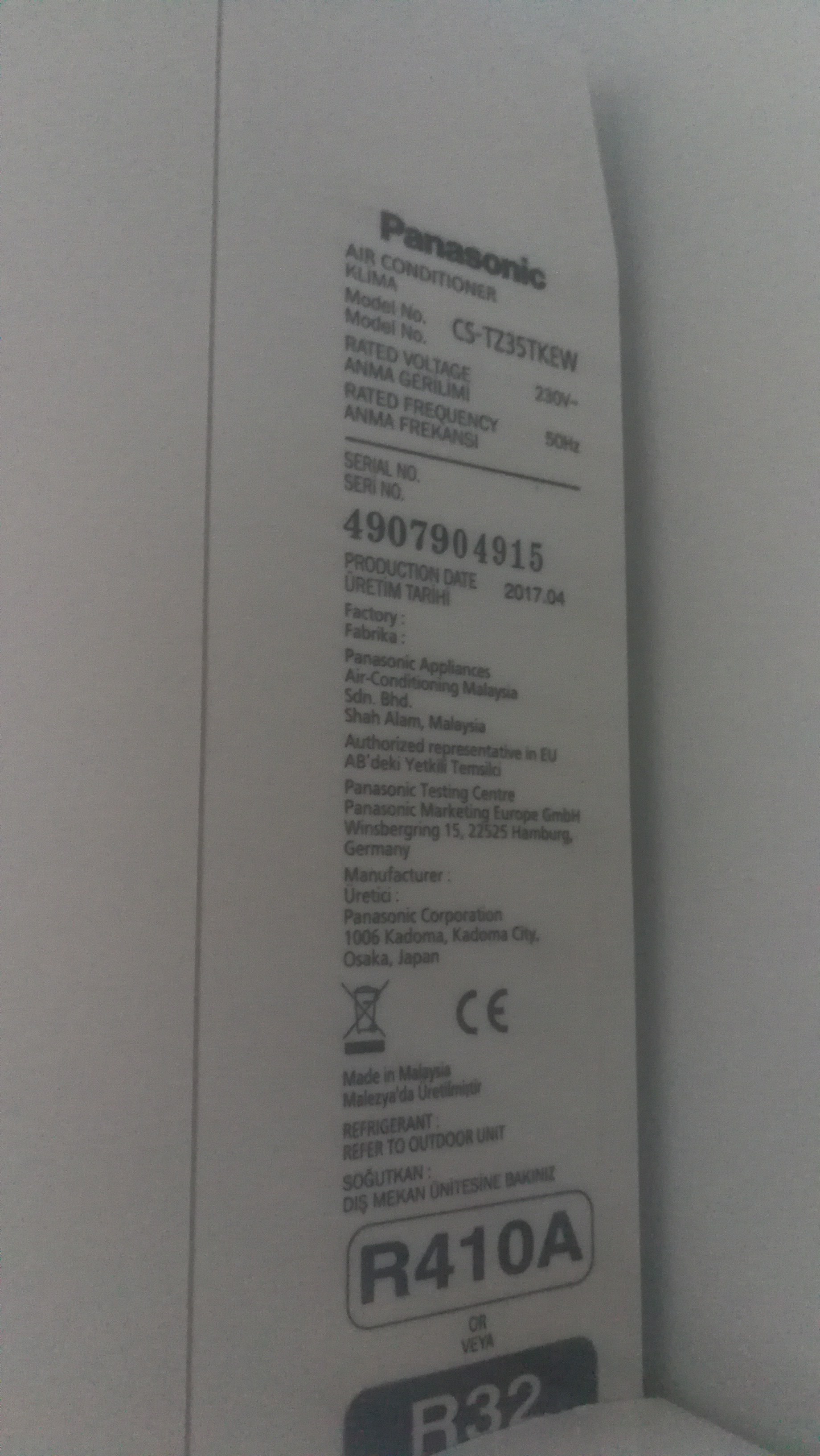

Ich bin nun stolzer Besitzer einer Split Klimaanlage von Panasonic(Mode No.: CS-TZ35TKEW)
