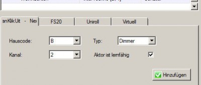

Natürlich.
Wichtig dabei ist, dass Du den Aktor als "lernfähig" anlegst:

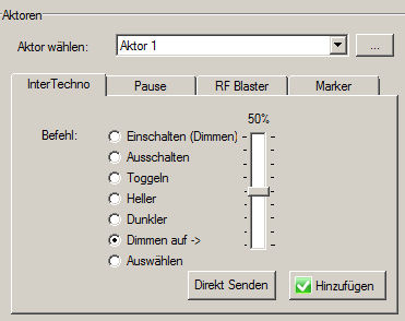

Danach kannst Du dann das alles auswählen:
