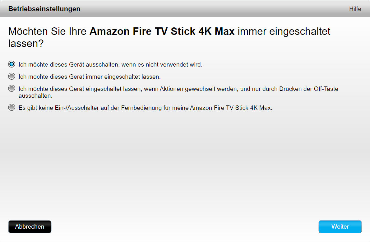

Um den Fire TV Stick über die Harmony zu betreiben, sind folgende Schritte erforderlich:
1. Fire TV Stick als Gerät anlegen
Hersteller: Amazon
Bezeichnung: Fire TV Stick / Fire TV Stick 4K / Fire TV Stick 4K Max
So sehen die Betriebs-Einstellung des Sticks aus. Diese solltet ihr auf keinen Fall ändern.

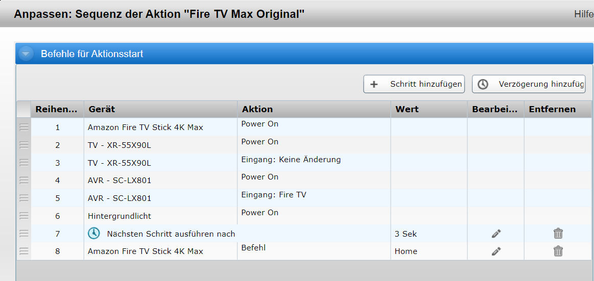

Am Ende gehen wir in "Diese Aktion anpassen" in den Bereich "Befehle für Aktionsstart".
- Dort schieben wir den Fire TV Stick an die erste Stelle.
- Dann fügen wir am Ende der Liste eine Verzägerung von 3 Sekunden hinzu.
- Abschließend fügen wire ebenfalls ganz am Ende der Liste den Befehl "Home" des Fire TV Sticks hinzu. Dies sorgt dafür, dass der Stick nach dem Start immer auf "Home" steht und nicht irgendwo sonst. Wer mag, kann die 3 Sekunden verringern, sollte aber immer überprüfen, ob der Sprung zu "Home" noch gegeben ist.
002-Aktion Fire TV anlegen04.jpg (110.55 KiB) 8986 mal betrachtet
