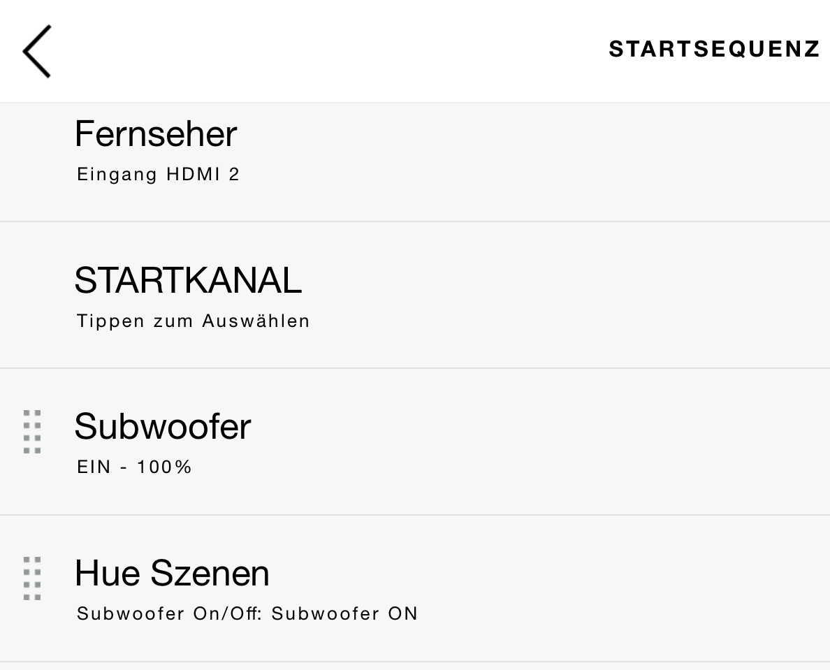

Re: Osram Lightify (funktioniert mit Hue-Bridge)
Beitrag von ghost-ps » 7. Februar 2018 22:47
Ja, aber ich hab‘ die Szene trotzdem sicherheitshalber noch nicht gelöscht.
Bei der Aktion habe ich es wie folgt eingebunden, dadurch passt der Smart State und sicher ist sicher :D

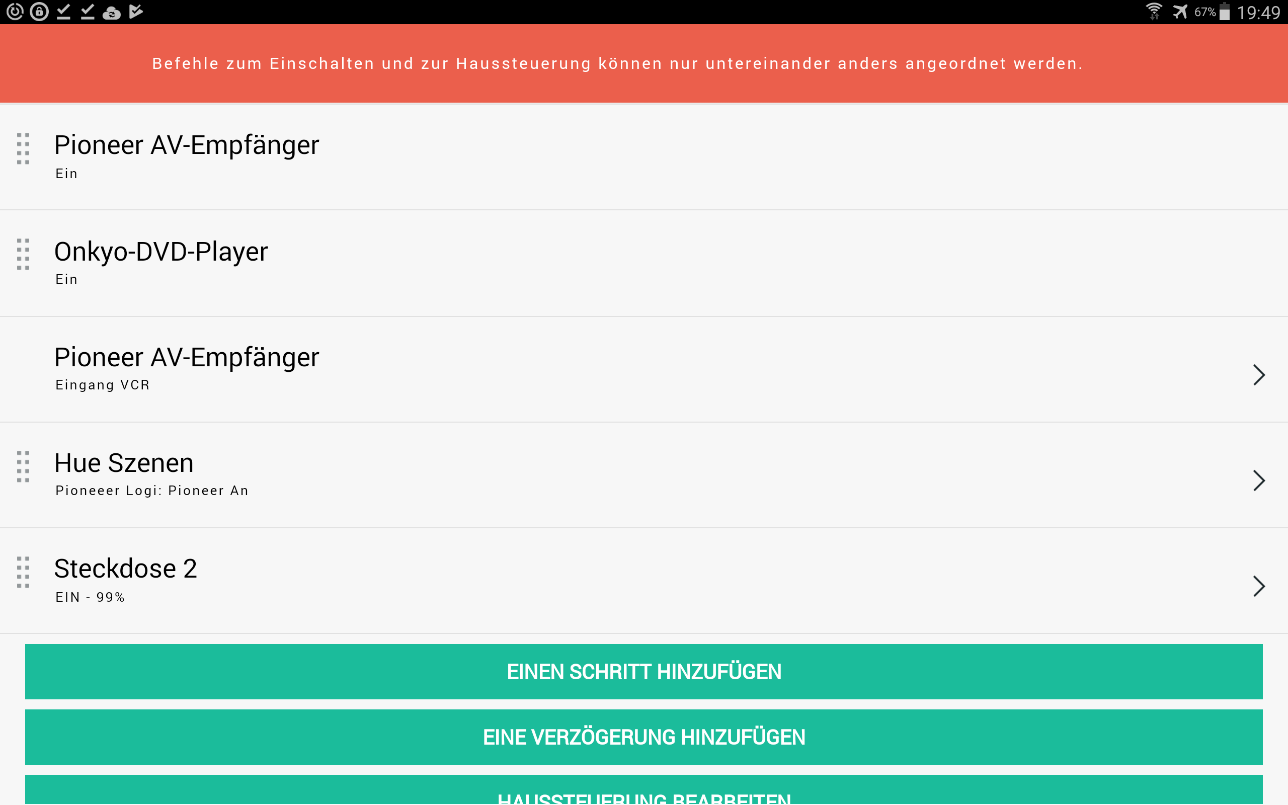

Beitrag von Groko » 11. Februar 2018 14:10
Hallöle,
Ich habe den Trend mit Interesse gelesen und hoffe das ihr vielleicht auch eine Antwort auf mein Thema habt.
Ich habe eine Elite mit Hub und eine Hue, jetzt habe ich mir 2 Osram Smart+ geholt und an der Hue angemeldet.
Dabei habe ich die gleichen Themen durchgemacht wie Ihr.
Aber aktuell hänge ich noch an meinem Hauptproblem.
Ich möchte in einer Aktion zuerst die Steckdose und danach den Verstärker etc. einschalten.
Jedoch lässt die Harmony keine Hausautomation vor den Unterhaltungsgerät en zu.
Vielleicht gibt's ja eine Lösung?

Das mit dem Verschieben funktioniert leider nicht.
Das Anmelden der Steckdosen hat bei mir auf Anhieb funktioniert nachdem ich dabei einen Abstand von max 30cm zum HUE Hub eingehalten habe.
Grüße ebenfalls Stefan

Groko
Registriert: 11. Februar 2018 13:56
Beitrag von Groko » 11. Februar 2018 21:15
Also soweit ich es richtig beobachtet habe, wird die Aktion von oben nach unten abgearbeitet.
Damit wird der Verstärker eingeschaltet, bevor er überhaupt Strom hätte.
