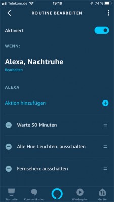

Ich kann mit Alexa meine Vu solo 4K Box steuern ( Befehl: Alexa Fernseh aus/an mit Harmony oder leiser/lauter usw. ).
Genauso kann ich mein Licht im Wohnzimmer und Küche damit ein/ausschalten oder dimmen.
Ich kriege das aber nicht hin, dass die Alexa alles ausschaltet: Tv schauen funktion mit Harmony + Wohnzimmer lIcht + Küchen Licht. Ich möchte, wenn ich auf Nacht schlafen gehe, sagen: Alexa alles aus oder gute Nacht...und sie soll alles ausmachen.
Lichtgruppen kann ich gemeinsam ein und ausschalten aber Harmony und Lichter überfordert mich :D
Kann mir einer von euch helfen, ich weiß nicht wie ich es genau anpacken muss damit alles ausgeschaltet wird.
Beiträge: 872
Re: Mit Alexa alles ausschalten ( Wohnzimmer Bereich )
In Alexa eine entsprechende Routine anlegen und dort die entsprechenden Aktionen hinzufügen, also Lampen und deine Harmony TV Aktion
im Bild ist noch ein 30 min Timer dabei
na erstellst in Alexa eine Routine und bindest da die Harmony und deine Lampewn ein. Die Harmony findest um in Alexa im Bereich "Szenen.
Aber nur wenn du den blauen Skill verwende.
Du scheinst bisher den Roten zu nutzen, da du "....mit Harmony" sagst, was beim Blauen entfällt
Beitrag von sil3ntstorm »
Das hat ja super geklappt und den blauen Skill habe ich jetzt auch verknüpft :D :D :D
