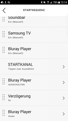

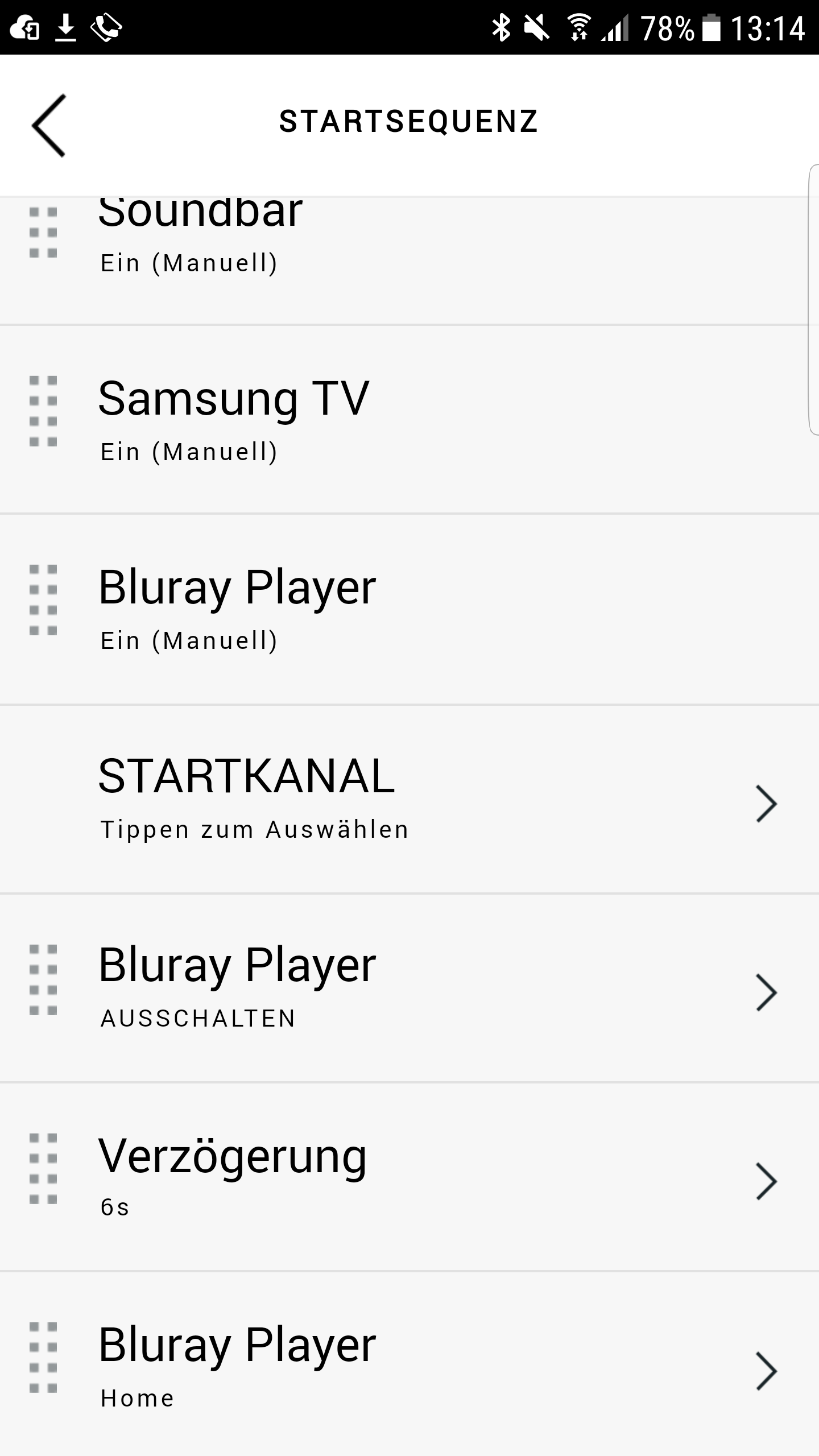

Aber beim Heimkinosystem, also eigentlich nur dem Start des Bluray Players, sieht es anders aus. Problem ist ich kann nicht einfach eine Aktion machen die den Bluray Player anschaltet, denn dann kann ich mit keiner Fernbedienung mehr den Sound leister und lauter machen -.-
Also habe ich alle Geräte eingebunden (siehe bild) und wollte nur den Player anschalten. Wegen CEC springt die soundbar an und die richtigen Kanäle werden gewählt (Am TV und an der Soundbar). Aber so wirklich funktionieren will es nicht, ideen warum ? Oder muss ich hier mit den Geräteverzögerungen irgendwas beachten ?
Zum verständis, wenn das steht Einschalten (manuell) sendet Harmony von sich selbst aus keine EIN/AUS Signale stimmt's?
ZUM BILD: AUSSCHALTEN=EINSCHALTEN

Bist Du Dir wirklich bei allen Geräten sicher das es keinen seperaten Ein- und Ausschaltbefehl gibt? Viele moderne Geräte besitzten seperate Befehle zum Ein- und Ausschalten. Das einfachste wäre wirklich den optischen Eingang für den Ton zu nutzten und zu schauen das alle Geräte soweit möglich mit diskreten IR Codes gesteuert werden, dann sollten sich auch funktioniernde Harmony Aktionen erstellen lassen.
Nighty91 hat geschrieben: 1. Juni 2019 13:24 Die Power toggles habe ich dann separat unter eigenem namen (AUSSCHALTEN) neu angelegt um so eine eigene AKTIONEN zum einschalten oder ausschalten machen zu können. Am Ende einer Aktion passiert somit garnichts und zum AUSSCHALTEN gibt es eine separate AKTION. Umständlich aber sollte mit Alexa am besten funktionieren.
Das wird mit Alexa so nicht funktionieren, da davon ausgegangen wird das eine Aktion Geräte einschalten und eine Aktion auch Geräte ausschaltet. Sonst kannst Du definitiv nicht eine Aktion mit Alexa beenden um Geräte auszuschalten sondern musst eine weitere Aktion starten was nicht Sinn der Bedienung durch Alexa ist.
Nighty91 hat geschrieben: 1. Juni 2019 13:24 Am Ende einer Aktion passiert somit garnichts und zum AUSSCHALTEN gibt es eine separate AKTION.
Probiere doch mal den Ton über optical zu nutzten und dann sauber Harmony Aktionen anzulegen bei dem die Geräte innerhalb einer Aktion auch ein und ausgeschaltet werden.
Nighty91 hat geschrieben: 1. Juni 2019 13:24 Aber beim Heimkinosystem, also eigentlich nur dem Start des Bluray Players, sieht es anders aus. Problem ist ich kann nicht einfach eine Aktion machen die den Bluray Player anschaltet, denn dann kann ich mit keiner Fernbedienung mehr den Sound leister und lauter machen -.-
Insofern Du CEC umgehst und den Ton optisch zur Soundbar führst sollte es auch möglich sein eine Harmony Aktion zu erstellen die funktioniert. Im Zweifelsfall kannst Du das zum Ausprobieren ja kurz testen indem Du die HDMI Verbindung trennst. Dann hast Du beim Test zwar keinen Ton siehst aber ob die Geräte sauber ein- ausschalten bzw. den richtigen Zustand annehmen. Wenn das funktionieren sollte, schließt Du nur noch ein optische Verbindung an und dann hast Du Ton und eine funktionierende Harmony Aktion.
