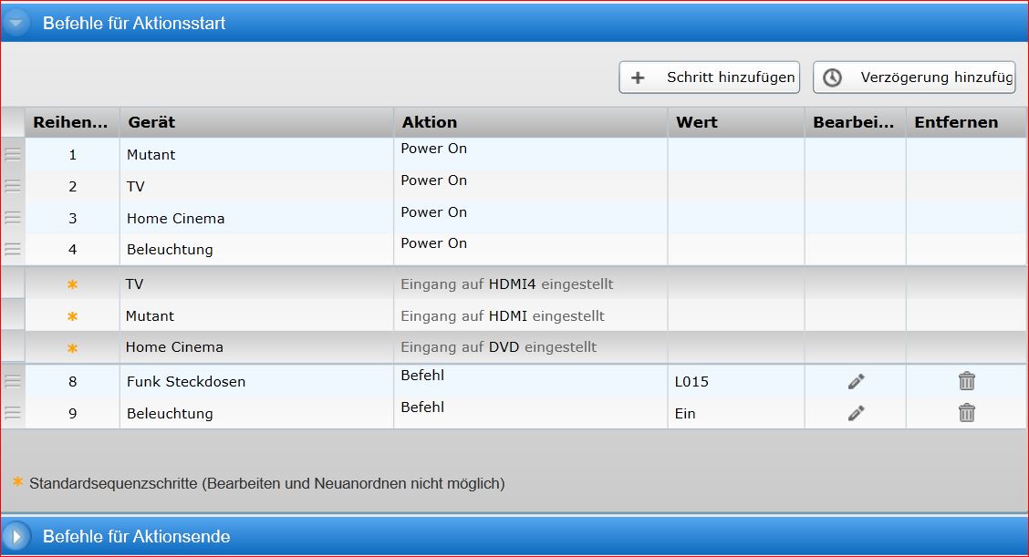

So sieht es bei mir nach dem Einrichten der Harmony aus, ich kann Pos. 8-9 und Pos.1-4 jeweils verschieben bokomme aber nicht 8 oder 9 nach oben, wer weiss Abhilfe???

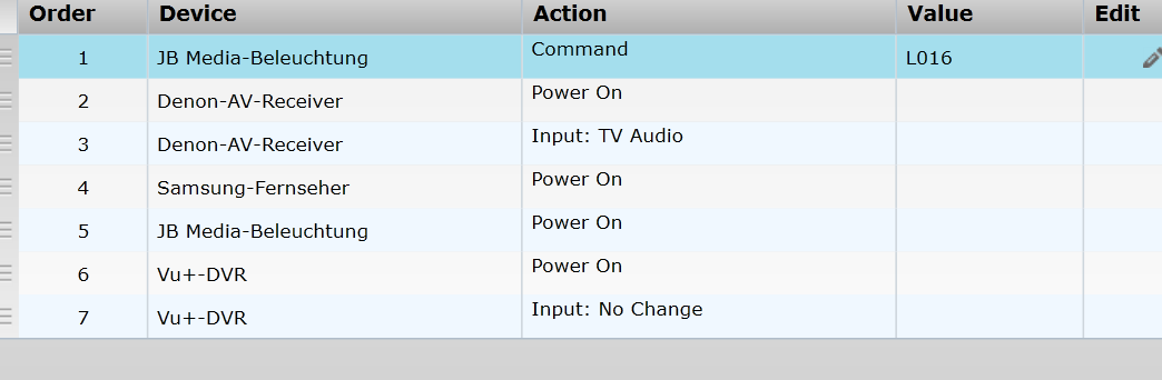

geht aber noch siehe Bild. Ich habe den Befehl eben hinzugefügt und dann nach oben geschoben. Das "Greifen" des Befehls am linken Rand ist oft etwas hakelig und muss manchmal mehrmals versucht werden. Nicht aufgeben:-)
Edit: Den Power-Befehl habe ich nicht sofort gesehen konnte ihn aber auch problemlos an erste Stelle schieben.

mein Problem ist, ich komme über Standartsequenzschritte neu anordnen verschieben nicht möglich, nicht hinaus, sobald ich darauf komme erscheint ein roter Durchgestrichener Kreis und das war es dann.
die oberhalb kann ich Problemlos verschieben.
gruss Peter
