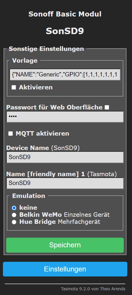

Guten Abend,
ich versuche verzweifelt seit Tagen meine Sonoff Steckdosen (geflasht mit Tasmota) in über eine erfolgreich angelegte HA-Bridge (bewusst ohne Echo/Alexa) anzulegen, um Sie anschließend über die Harmony einbinden/schalten zu können. Aber es will einfach nicht klappen, gefühlt habe ich schon alles probiert. Nur halt nicht das Richtige! Über den Browser funktioniert http://192.168.178.171/cm?&cmnd=Power1 on einwandfrei!

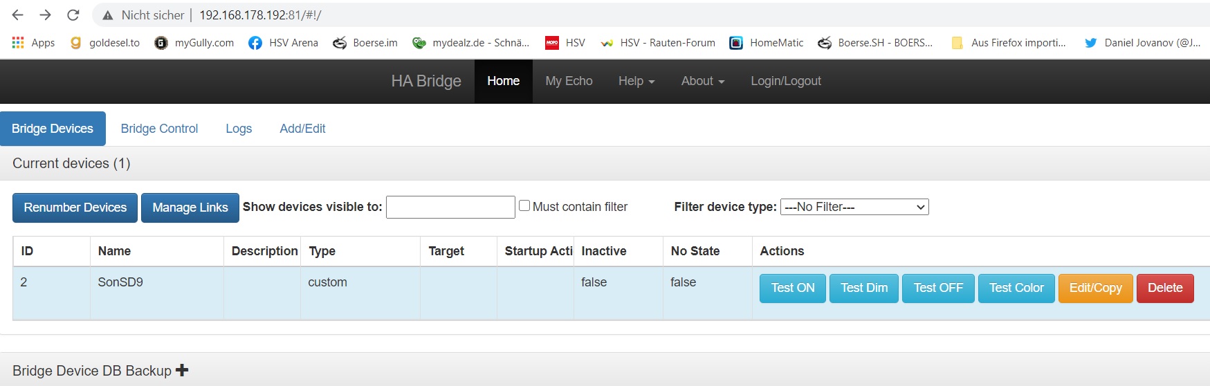

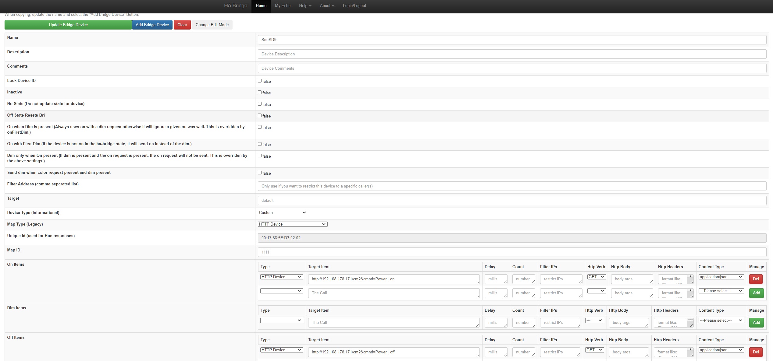

Egal was ich bei der Bridge im Device unter -> Http Verb und -> Content Type eingebe, ich bekomme beim TEST ON/OFF immer die Fehlermeldung:
Error on calling url to change device state: http://192.168.178.171/cm?&cmnd=Power1 on
On/Off Request failed with: [{"error":{"type":"6","address":"/lights/2","description":"Error on calling url to change device state","method_name":"/lights/2/state"}}]

ich würde es mal mit cmd statt cmnd versuchen.

Hallo Ralf,
ich habe den Link geändert auf -> http://192.168.178.171/cm?&cmd=Power1 on
Leider ohne Erfolg. Als Fehlermeldung im LOG bekomme ich :
Error on calling url to change device state: http://192.168.178.171/cm?&cmd=Power1 on

das cmnd scheint richtig zu sein es steht jedenfalls in den Tasmota Beispielen. Was mir jetzt nur noch einfällt ist content type der auf json steht. Hast Du da mal anderen Inhalte versucht?

Hi Ralf,
ich habe bei Content Type jetzt alle Möglichkeiten ausprobiert. Nichts davon hat funktioniert.

Hallo Ralf,
es ist gelöst. Ich hatte ein Leerzeichen vor dem ON und OFF. Vielen Dank für deine Unterstützung
