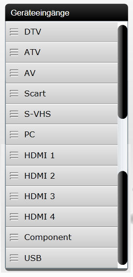

Kontrolliere erstmal, ob die Liste der Eingänge am TV exakt mit der Liste der Software übereinstimmt. Dann: Setz mal die Tastenverzögerung rauf.

Mit den Eingängen habe ich es noch nicht so hinbekommen, oder ich weiss nicht genau wie es funktioniert.
Zu den Eingängen habe ich folgendes hinzugefügt
DTV
HDMI 1
HDMI 2
HDMI 3
HDMI 4
S-VHS
Scart
Component
Also alle Eingänge die man nacheinander auswählen kann.
Wenn ich jetzt z.B. eine andere Aktion ausführen möchte die statt HDMI1 nun auf HDMI4 liegt, dann muss ich nur die neue Aktion drücken und dann müsste es automatisch dorthin springen oder?
Und danach wenn ich auf die Aktion "Fernsehen HDMI1" klicken, dann wieder zurück auf HDMI1 ? Richtig?
Nur leider klappt es nicht. Bei dem Aktionswechsel tut sich mit den Eingängen irgdendwie nichts

Gut.Elissa hat geschrieben: 11. Mai 2017 15:04 Mit den Eingängen habe ich es noch nicht so hinbekommen, oder ich weiss nicht genau wie es funktioniert.
DTV
HDMI 1
HDMI 2
HDMI 3
HDMI 4
S-VHS
Scart
Component
Wichtig ist, das die Liste innerhalb Deines Konto's exakt -also auch die Reihenfolge- so aufgebaut ist wie Du sie auch am TV selbst hast.
Nur dann kann die Eingangswahl korrekt funktionieren.

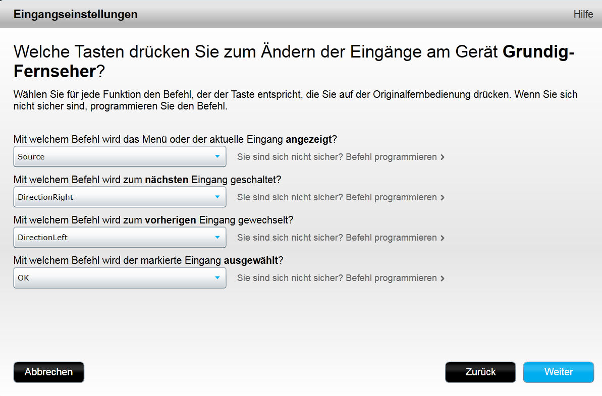

Die Harmony hat nutzt diese Befehle, um zwischen den Eingängen zu wandern: Teste mal auf Geräte-Ebene, ob die Befehle überhaupt richtig sind, also ob Du damit von Hand die Eingänge wechseln kannst.Elissa hat geschrieben: 11. Mai 2017 15:04 Nur leider klappt es nicht. Bei dem Aktionswechsel tut sich mit den Eingängen irgdendwie nichts.
Falls nicht, musst Du rausfinden, welcher Befehl wozu benötigt wird und diese Befehle dann in der Eingangswahl hinterlegen.
