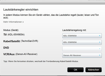

Im Konto gehst Du links auf Tasten und wählst irgend ein Gerät aus.
Nun fährst Du mit der Maus auf eine der Lautstärke-Tasten (1.) und bekommst dieses Pop-Up:
Hier klickst Du auf Einrichten (2.) und kommst zu diesem Fenster ...
... und wählst den TV als Lautstärke-Gerät aus.
Ok klicken, Synchronisieren, fertig.

Danke für die Antwort ABER das habe ich bereits getan sogar Gerät getauscht und gespeichert und dann wieder neu programmiert und es funktioniert nicht!
Darum auch meine Frage !
MFG Fraenkie
