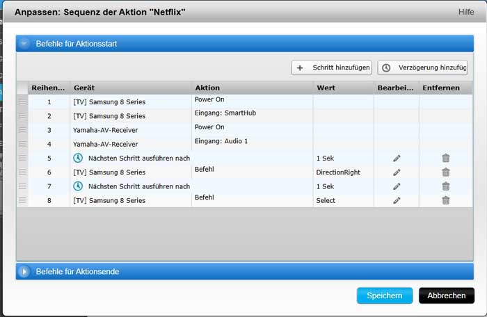

Achim3000 hat geschrieben: 4. Februar 2019 21:43 Habe jetzt gelesen das einige wohl "Tastenfolgen" erstellt haben, aber geht dies in 2019 nicht einfacher?
Bei Samsung läuft das ja über den Smart Hub, aber die Netflix Aktion ist ja schnell angelegt, da man ja den Smart Hub als Eingang angeben kann
Im Smart Hub, Netflix z.B. an erste Stelle setzen und schon musst du nur ein DirectionRight sowie Select an die Aktion anfügen.
eventuell noch Verzögerungen
siehe Bilder

Re: Harmony 950 - Samsung Smart TV - Netflix-App starten
Ja, bei mir bleiben sie :wink:
Hab Netflix und Amazon-Prime so als Aktion
Nutze diese zwar kaum noch, da ich zwischenzeitlich beide APPs auch auf dem Media Receiver habe und dort mittels Kanal-Nr. aufrufen kann
