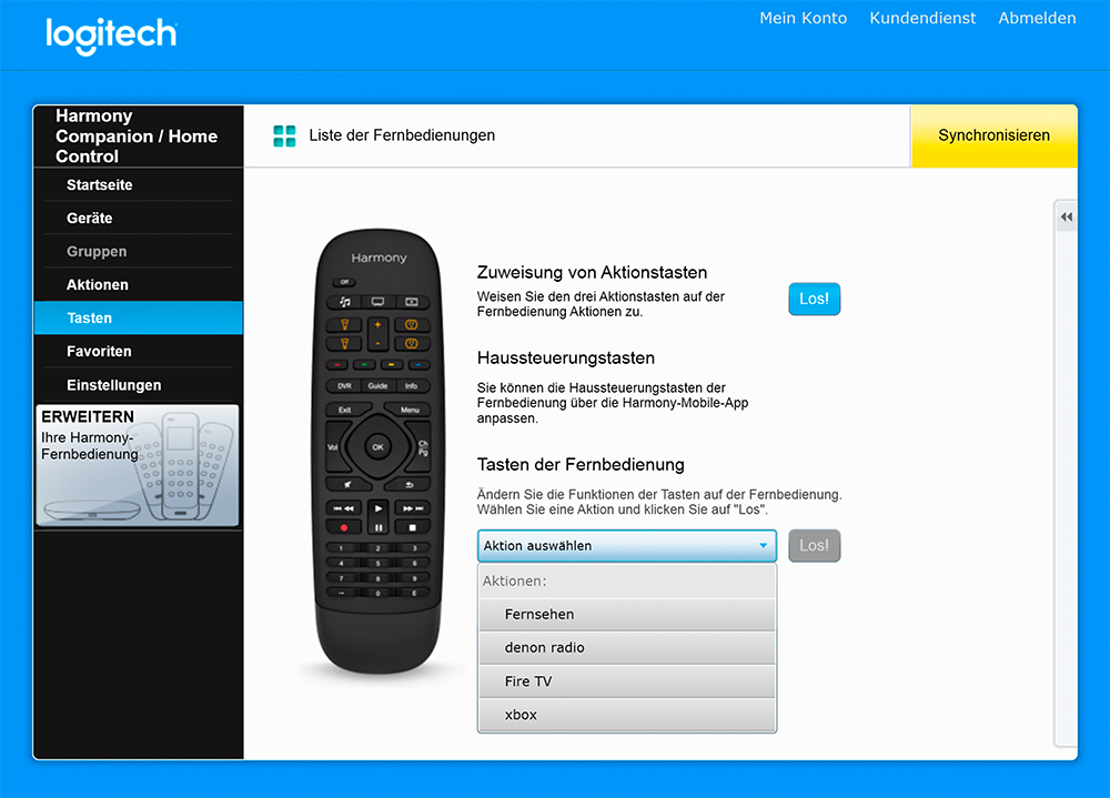

Kann mir einer sagen wie ich dir Radio und TV Tasten (bei der VU+ unten links und rechts) auf die Companion bekomme? Kann doch nicht sein das extra eine Aktion notwenig ist?
Hätte sie auch gerne auch ganz unten rechts und links aussen auf der Companion.

Du kannst doch die Tasten belegen wie Du willst. Nimm MyHarmony oder die App und packe die Umschaltung einfach auf eine Taste die dir gefällt.

Gerade des bekomme ich ja nicht hin. kann nur Aktionen auf die Tasten legen. Oder ich übersehen Grundlegen was.

bei der Companion gibt es 3 Bereiche: 1. Aktionswahl wo Du Aktionen auf die oberen 3 Tasten legen kannst darunter 2. Heimautomationsbereich wo Du z.B. Hue-Befehle hinterlegen kannst und darunter 3. Aktionstasten wo Du jeden Befehl eines Gerätes in der Aktion legen kannst. Du scheint dich immer in 1. zu bewegen.

sobald ich 3. anwähle stehen nur meine Aktionen drinnen. Siehe Foto

glaube ich habs musste die VU+ noch zu den Aktionen generell hinzufügen.
Danke....
edit: ne geht doch noch nicht...konnte zwar eine Aktion anlegen mit vu+ radio und vu+ tv und dann die tasten unten links und rechts zuweisen aber keine Reaktion.

vorsicht Du kannst die Tasten sowohl beim Gerät als auch bei der Aktion zuweisen. Was Du bei Geräten machst interessiert die Aktionen nicht. Wenn Du also eine Aktion startest müssen die Tasten auch für diese Aktion zugeordnet sein. Du bist auf dem richtigen Weg glaubs mir.
