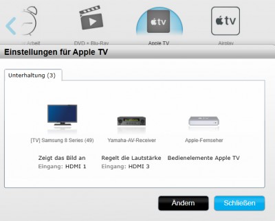

Du musst doch nur eine Aktion für Apple TV erstellen, dann hast du alles auf den Tasten wie es sein soll
sieht dann so etwa aus

So hats funktioniert. Super. Danke sehr.
