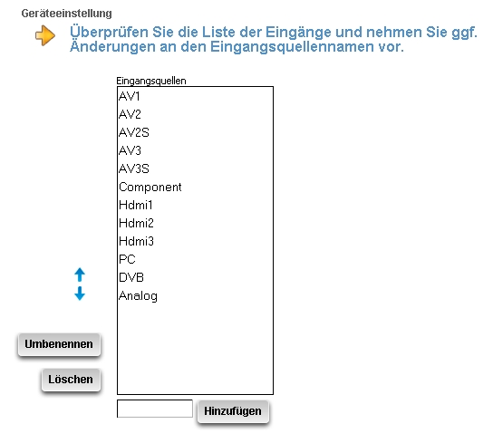

Re: Eingänge an Panasonic TH-42PX80
Wie heißt denn die Frage dazu?
du meinst das?Wenn ich schon im TV-Modus bin und dann nochmal Input Tuner mache dann schatet er zwischen DVB-T und Analog um.
Ganz verstehe ich dein Problem ja nicht, da die Eingänge ja komplett angeboten werden, inklusive S-Videoeingang und auch Componenteneingang.
Bei meinem PX37 funktioniert die Eingangswahl problemlos.
Eingestellt ist die Variante 2 (jede Eingang verfügt über eine Taste).
@Fendiman
ist der Component beim PX80 ein echter Direktbefehl (die Hoffnung stirbt zuletzt) oder per RAW-Befehl (man sieht die Eingangswahl am Bildschirm erst einen danebenliegenden Eingang wählen und erst dann auf Comp springen) realisiert?
Nein, ist er (leider) nicht! Standard-Vorgabe von Logitech.
Und wie das mit dem DVB u. Analog TV-Tuner funzen soll ist mir nicht klar!
Die Taste AV schaltet die Eingänge durch, incl. Tuner. Zwischen DVB-T und Tuner muss aber mittels der TV-Taste gewechselt werden. Darum kann die Wahl nicht ohne weiteres die die Harmony erfolgen.
Darum auch wohl die Frage von masterchris_99
EDIT: Moment mal. Da haben die was geändert. Teste mal eben....
EDIT II:Also den Befehl:Input-DVB gibt es im Device nicht und läßt sich auch nicht hinzufügen! Unter Methode 2 wird aber bei DVB als Wahl InputSet DVB als Befehl aufgeführt. Die InputSet-Befehle funzen aber nicht.
Er springt zuerst auf den PC-Eingang und dann auf den Komponenteneingang.std hat geschrieben:@Fendiman
Das soll mir auch wurscht sein, solange es funktioniert.
Uns aber nicht.FendiMan hat geschrieben: Das soll mir auch wurscht sein, solange es funktioniert.
Kannst Du mir verraten welche Befehle bei dir hinter den verschiedenen Eingängen stecken? Würdest Du bitte das nächste Bild hier posten.
wenn ich nicht zu 90% den VComp brauchen würde, der dann jedesmal beim Aktionswechsel auf diese Weise eingestellt wird, wärs mir auch egal
Hab halt 3 Geräte per Comp. dran
