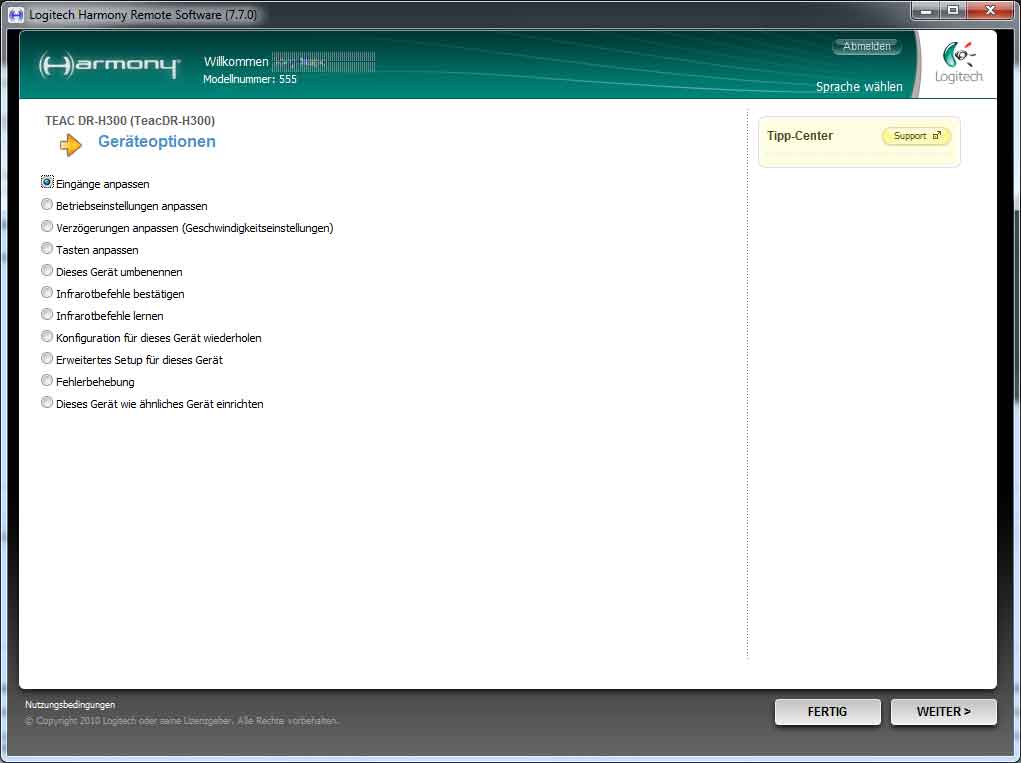

D.h. diese Einstellung im Screenshot ist Tabu? Gut zu wissen!
TV: Hisense H43MEC3050
SAT: Humax iCord HD
Verstärker: TEAC DR-H300
Internet: Fire TV (1)
Re: Samsung HT-P1200 fehlerhafte Steuerung der Eingänge
genau das heißt das
