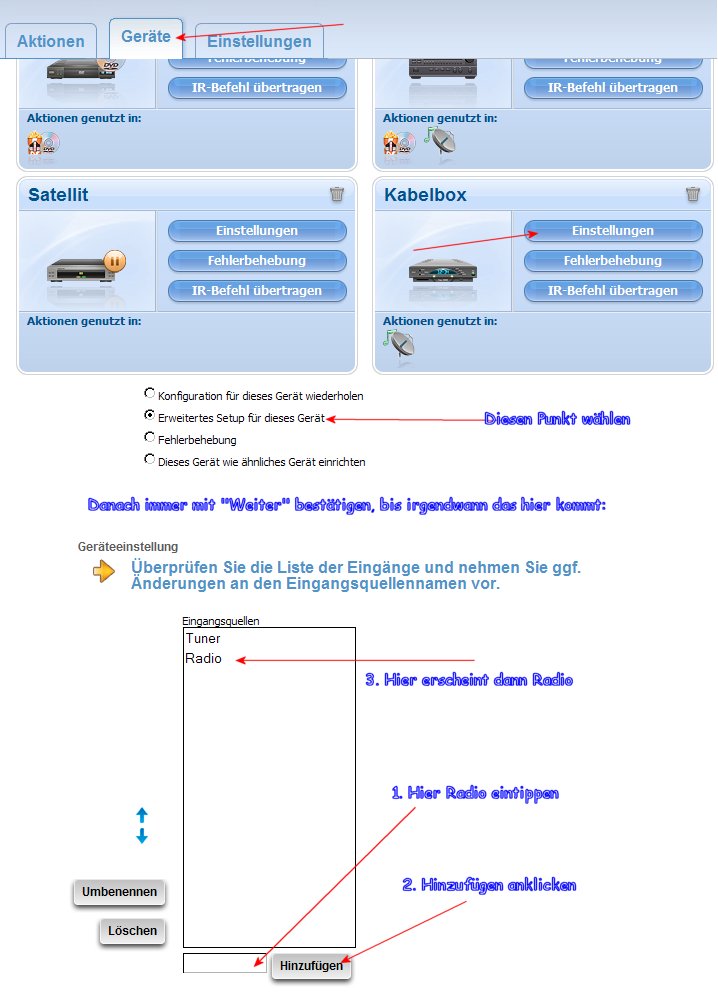

Interessanterweise hat der PR-HD2000C keine Option "Eingangs-Wahl". Also kannst Du erstmal auch keinen Eingang "Radio" anlegen.
Aber ... wenn Du über Optionen --> Erweiterte Einrichtung für Digitale Kabelfernsehbox
gehst, kommst Du zu dem Punkt der Methoden-Auswahl.
Hier wählst Du Methode 1
Danach legst Du den Eingang "Radio" an
Danach wählst Du den Befehl "TV/Radio" als Umschalt-Befehl aus.
Nun kommt noch die Auswahl der Ziffern-Eingabe für die Favoriten.
Und irgendwann bist Du dann durch.

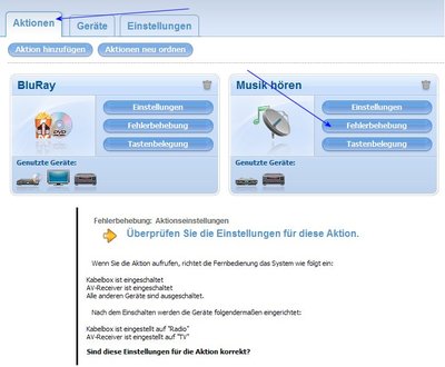

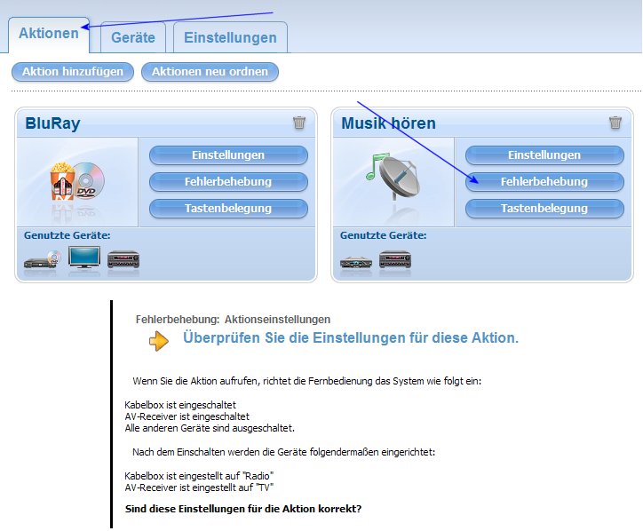

Und am Ende sieht dann alles so aus:
Wenn Sie die Aktion aufrufen, richtet die Fernbedienung das System wie folgt ein:
___Gerät________________ Status / Aktionen
Humax Kabelbox Humax ___ Kabelbox ist eingeschaltet
Pioneer AV-Receiver ______ Pioneer AV-Receiver ist eingeschaltet
Andere Alle anderen Geräte sind ausgeschaltet
Humax Kabelbox _________ Humax Kabelbox ist eingestellt auf "Radio"
Pioneer AV-Receiver ______ Pioneer AV-Receiver ist eingestellt auf "TV"
Wenn Du das alles genauso hast, meldest Du Dich wieder und wir machen weiter (natürlich auch, wenn was nicht so ist).

Sieht Deine Gerät bei dem Punkt der Eingangs-Wahl so aus?
Sieht Deine SAT-Radio Aktion so aus?

hab ich mich falsch ausgedrückt..mit favoriten meinst du natürlich die eingabe fü die bevorzugten kanäle.jo die ist auf "0"+ok und das haut auch bestens hin.
auch der 2. screenshot trifft zu. nur das bei mir anstelle TV natürlich ein anderer kanal steht worüber mein av den ton regelt.
Digitale Kabelfersehbox ist eingeschaltet
AV-Receiver-Raum 1 ist eingeschaltet
Alle anderen Geräte sind ausgeschaltet.
Nach dem Einschalten.....
Digitale Kabelfersehbox ist eigeschaltet auf Radio
AV-Receiver ist eingestellt auf "VCR/DVR
sind die einstellungen korrekt? jup
dann kommt bei weiter die Frage welches gerät nicht funktioniert....abbrechen oder...???? drück ich auf kabelbox dann fragt er mich dananch welches problem auftritt.....
sind also akkurat deine anweisungen und darum versteh ich's eben nicht. es müßte ja gehen....aber die box geht an und geht auf tv und läßt sich zu nix andeem bewegen.....

Wenn das auch so stimmt und die Box trotzdem nicht umschaltet, fehlt ihr wahrscheinlich der richtige Umschalt-Befehl zwischen Tuner und Radio.
Also gehst Du das erweiterte Setup nochmal durch, bis Du zur Eingangs-Wahl kommst und kontrollierst da (am Besten mit Screen-Shots) den ausgewählten Befehl für diese Umschaltung.
