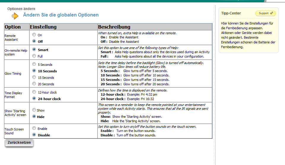

Wie kann ich die Dauer der Displaybeleuchtung einstellen?
Gibt es auch andere Harmonys die dieses Problem nicht haben, z.B. die 600/650 oder 700?
Re: Harmony One und Telekom Media Receiver 303
zap-o-post hat geschrieben:Wie kann ich die Dauer der Displaybeleuchtung einstellen?
Kann ich nur für die Software sagen: Die Karteikarte "Einstellungen" (nicht der Button oben) > LCD Einstellungen

Schwarz hat geschrieben:30(?) Sekunden
Gehen doch nur 20 Sekunden - hatte ich nicht mehr richtig im Kopf.
