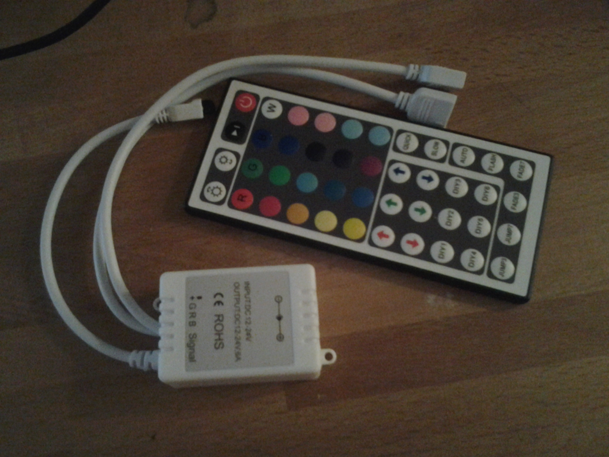

hallo,
ich mochte gerne meine led stripes mit der smart control steuern, weiß zufallig jemand wie dieses weißen led controlller bei logitech heissen?

ich habe zudem schon versucht alles manuell einzuprogrammieren, leider funktioniert das nicht!

Erzähl uns erstmal, die das Teil selber heisst und von welchem Hersteller es ist.goliath hat geschrieben: weiß zufallig jemand wie dieses weißen led controlller bei logitech heissen?
Ist die Original-FB eine IR-FB?goliath hat geschrieben:ich habe zudem schon versucht alles manuell einzuprogrammieren, leider funktioniert das nicht!
Wie genau hast Du versucht, die Befehle anzulernen (exakte Schritte bitte)?

dass problem beim led controller ist leider, dass nirgenswo etwas steht (firma, modell).
ja es ist eine ir ferhbedienung, konnte ueber die h1100 auch befehle anlernen.
habe auf das geraet geklickt (IRGENDEINE LICHTSTEUERUNG) dann befehle aendern/ hinzufuegen.
hub per usb an den pc angeschlossen, da wird mir dann immer gesagt, "signal wird nicht erkannt, nachdem ich es gesendet hatte. habe auch schon andere befehlenohne probleme ueber die smart control angelent....
auch schon 2 neue fb mit voller batterie ausprobiert.

geht es denn bei der 1100? Wenn ja, schafft es der Support vielleicht, die Befehle von einem ins andere Konto zu kopieren.
Mit dem LM soll ein ähnlich gelagertes Problem bei myharmony.com vorliegen.

Richtig, mit der h1100 wollte ich auch ueber den extender befehle auf der smart anlernen.
Da besteht das selbe problem.

Aber eine IR-Fernbedienung ist das? Binär geht bei der 1100 auch nichts anzulernen?

Nur sicherheitshalber:goliath hat geschrieben: hub per usb an den pc angeschlossen, da wird mir dann immer gesagt, "signal wird nicht erkannt, nachdem ich es gesendet hatte.
Der IR-Empfänger sitzt an der Oberseite des Hub und man muss schon sehr nahe (einige Zentimeter) mit der Sende-FB rangehen, damit was erkannt wird.
Davon abgesehen: Die Meldung "... nicht erkannt ..." weist eher auf ein "unbekanntes" IR-Format des gesendeten Befehls hin.
Ich würde da nicht weiter rumüben, sondern den Support bitten, die Befehle aus dem 1100er-Konto in das SmartControl-Konto zu kopieren.

leider waren die befehle aus dem h1100 auch nicht die besten.
meinst du ich koennte logitech eine original fb zuschicken und sie programmieren dann d3n controller?
den viele haben mein problem und somit waere auchvielen geholfen.

Was bedeutet das?goliath hat geschrieben: leider waren die befehle aus dem h1100 auch nicht die besten.
Wohl kaum.goliath hat geschrieben: meinst du ich koennte logitech eine original fb zuschicken und sie programmieren dann d3n controller?
Wohin willst Du sie auch schicken und was machst Du, wenn sie dann plötzlich verschwunden ist?

Ich habe 5 von diesen fb. Meinetwegen können sie diese auch behalten...
Die befehle konnte ich auch nur mit Schwierigkeiten einpflegen.
Zudem sind diese aufgrund dieser situation nicht vollständig.
