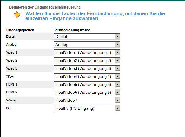

Der Eingang ist unter "Geräte" als "Video-Eingang 5" angegeben....dieser ist der den ich ansteuern möchte...
Wenn ich nun unter Aktivitäten den Sony Fernseher Auswähle und das Programm den Input des Fernsehers wissen will, bekomme ich nicht "Video-Eingang 5" angeboten sondern andere und mehr Inputs, als die die mein Fernseher hat. Ab dann möchte ich wieder manuell die Umschalttaste der Inputs im Programm einrichten, damit die Harmony zum richtigen Input switched....aber die Harmony erkennt das IR Signal nicht. (Ist übrigens kein Funk oder dergleichen sondern IR)

Da hat Logitech mal wieder Mist gebaut und die Eingänge falsch bezeichnet: Wie Du siehst, steckt der "Video Eingang 5" auf dem Eingang mit Namen HDMI 1.astonmarkus hat geschrieben: ↑6. Februar 2017 22:14 Wenn ich nun unter Aktivitäten den Sony Fernseher Auswähle und das Programm den Input des Fernsehers wissen will, bekomme ich nicht "Video-Eingang 5" angeboten sondern andere und mehr Inputs, als die die mein Fernseher hat.
Du kannst diesen Eingang aber umbenennen in "Video 5", musst danach aber noch den Eingangs-Befehl InputVideo5 zuweisen.
P.S. Ich würde alle anderen "falschen" Eingänge auch gleich richtig umbenennen.
