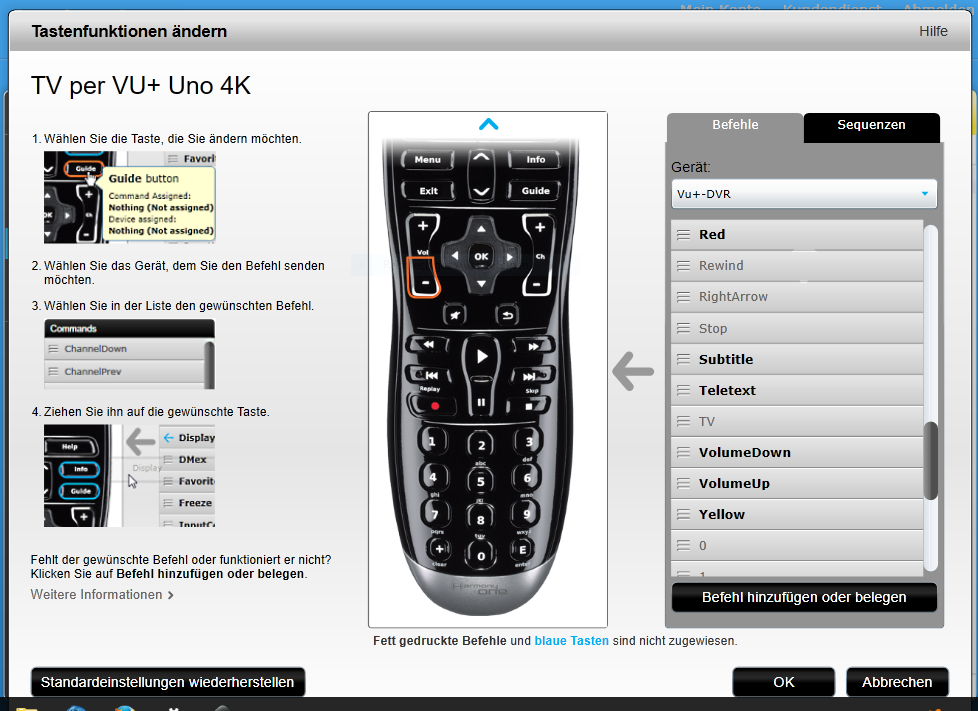

Mach mal bitte 'nen Screen-Shot von der Seite, auf der Du die Tastenbelegung festlegen willst.

In den Einstellungen offenbar nicht - aber sehr wohl auf den Tasten und auch -ich hab's inzwischen ausführlich getestet- auf den Screen-Tasten!
