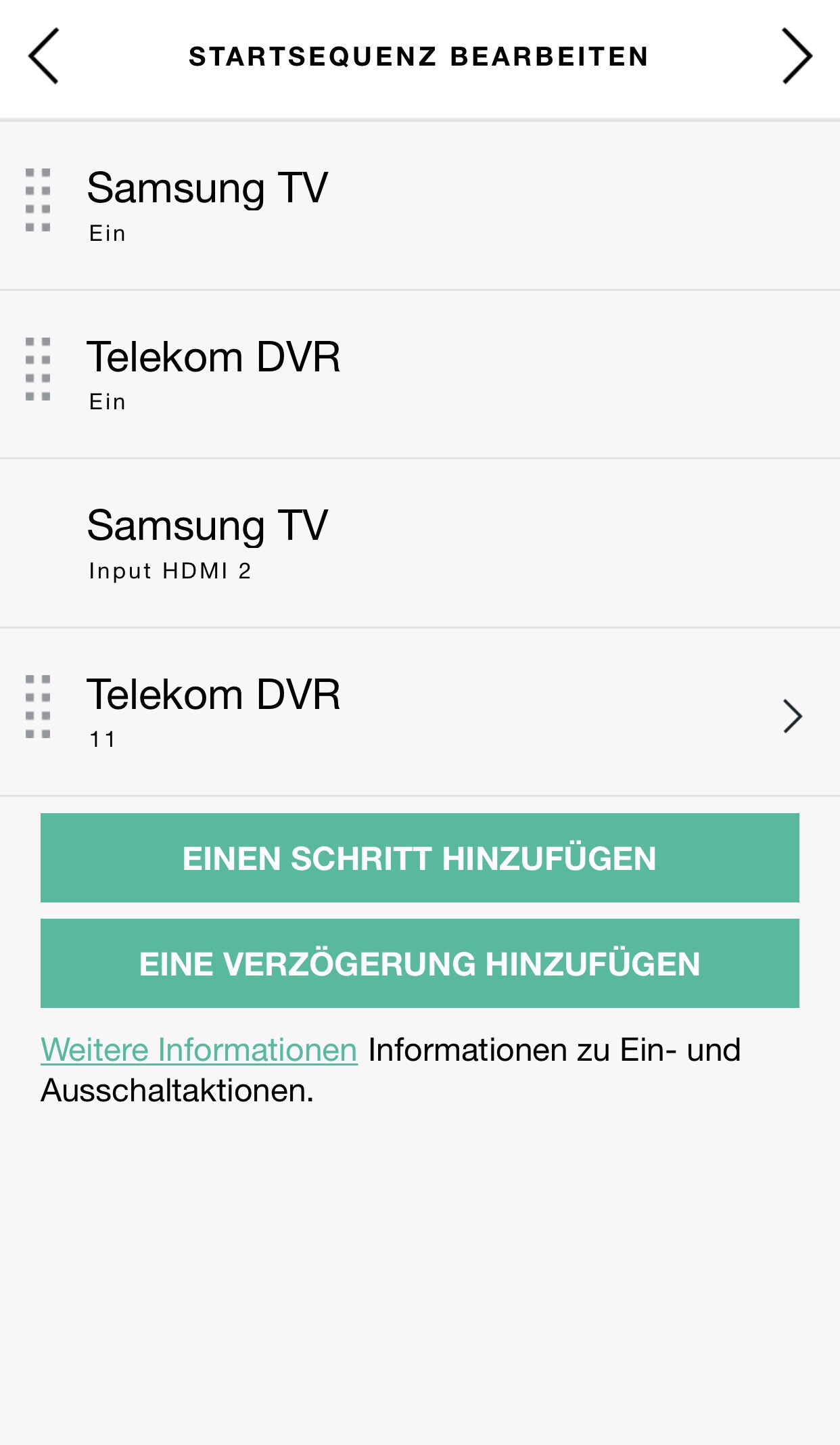

Hallo ich bin neu hier und habe mir einen harmony hub zugelegt.
Ich habe einen 55er Samsung TV und schaue tv über t home EntertainTV ( Media Receiver 400).
Nun habe ich folgendes problem ich möchte das das TV und der MR400 starten und er dann beim starten sky sport news HD startet, welche bei mir im mr 400 auf Senderplatz 11 gespeichert ist. So das starten des TVs und des MR400 klappt ohne probleme nur macht er meinen startsender nicht auf den von mir ausgewählten platz 11.
Im Anhang meine Konfiguration.
Ich bitte um Hilfe danke

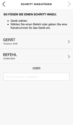

klicke doch mal auf ¨ Einen Schritt hinzufügen¨
Re: Harmony Hub, Entertain programm wechseln
Ja schon klar nur ist das problem ist wenn ich einen Befehl zuweise zb EPG macht er das also Startet den TV und den MR400 und EPG modus, gebe ich aber unten bei kanal etwas ein tut sich nichts und er startet beim letzten Programm wo ich den mr400 ausgeschaltet hab und nicht beim wunschkanal 11
