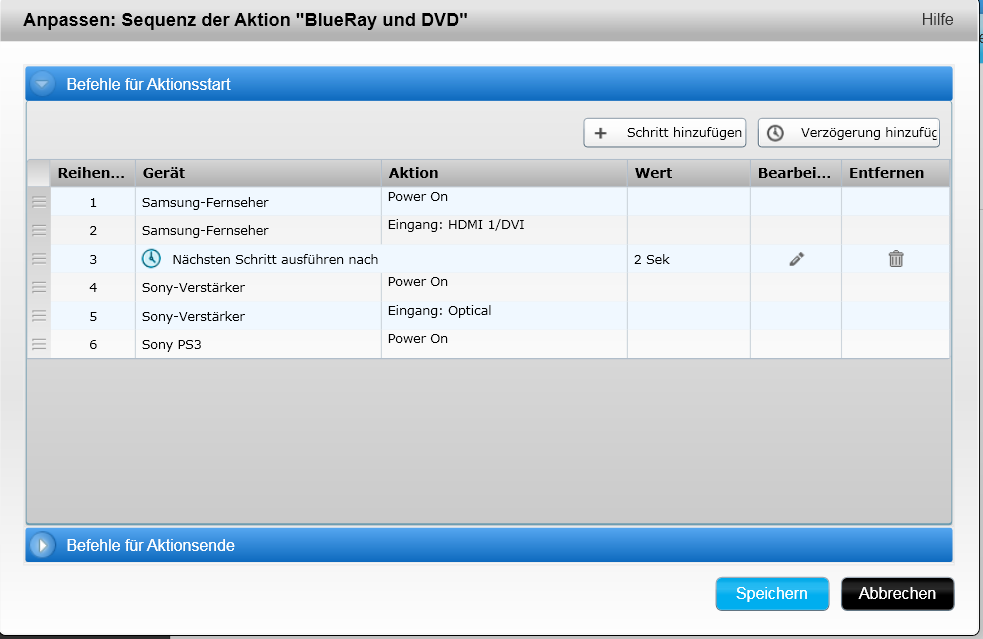

Guten Tag zusammen
Ich benutze folgende Geräte
Samsung TV UE55XXX
Sony Playstation 3
Sony HT-CT 800 Soundbar
Da die 3 HDMI Eingänge der Soundbar bereits mit anderen Geräten belegt sind, wird die PS3 mit dem HDMI Kabel am TV direkt angechlossen (HDMI 1) und der Ton via Optical Kabel von der PS3 direkt an die Soundbar weitergeleitet.
Wie folgt sind die Geräte angeschlossen
-HDMI Kabel PS3 auf HDMI 1 am Samsung TV
-Optical Kabel von PS3 auf Sony Soundbar
Einschalten tut es wie folgt:
1.)Samsung TV
2.)Sony Soundbar
3.)PS3
Da ich bei der Soundbar den InputTV wählen musste für das Optical Kabel das der Ton kommt, und die Soundbar via ARC mit dem TV Verbunden ist (HDMI Eingang 2 bei Samsung) wechselt der TV viel nach HDMI 2 anstatt auf HDMI 1 für den Samsung und die PS3.
Folgende Verzögerung habe ich eingegebne, leider Erfolglos.
Ich weis nicht mehr was machen und wre froh, wenn mir jemand etwas unter die Arme greifen könnte mit etwelchen Tipps.
Ich hoffe, dass ich es in etwa verständlich aufgeschrieben habe, sonst einfach fragen.
Danke und Gruess
Cooper

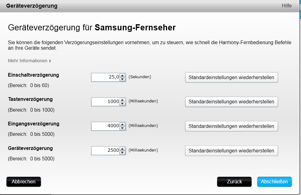

wenn man Harmony und CEC/ARC gemeinsam nutzen möchten und es Probleme mit dem Eingang gibt muss man die Zeit in der Harmony so lange erhöhen bis die Harmony nach CEC schaltet, d.h. es kann dann statt 10 auch 20 oder 30 Sekunden nötig werden.
Cooper
Re: Harmony Ultimate schaltet auf den Falschen HDMI Eingang
Beitrag von Cooper »
Hallo @Kat-CeDe
Wo mache ich dies?
BEi Geräte oder bei Aktion Anpassen?
Ich habe das Gefühl, das bei gerät Anpassen nichts bringt. Und wenn ja, wo Schiebe ich die Verzögerung hin?
Beiträge: 6480
bei Geräte aber nicht von Hand in die Aktion reinbasteln. In den Geräteeinstellungen gibt es einen Punkt für diverse Verzögerung und da wäre wohl Einschalt- bzw. Eingangsverzögerung eine Stelle wo man suchen sollte.
Cooper
Danke dir für deinen Tipp. Habe etwas herumprobiert und die Einstellungen verändert und siehe da, dank den Verzögerungen läuft es nun wie es soll :-).
Danke und einen schönen Abend.
Gruss
Cooper
