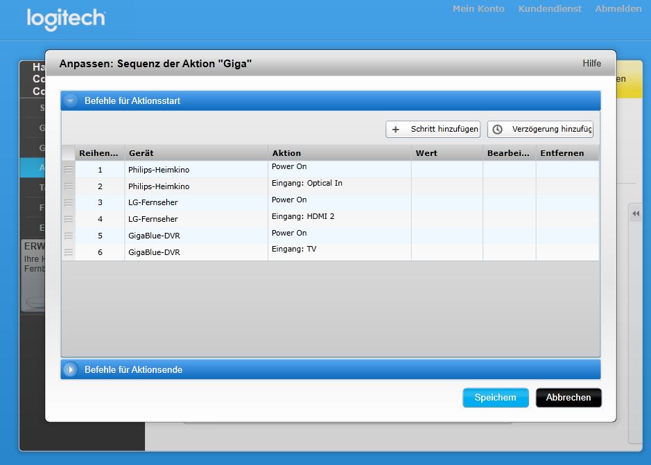

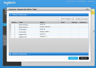

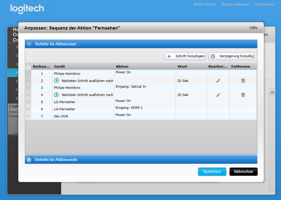

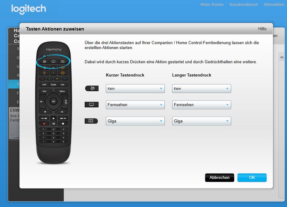

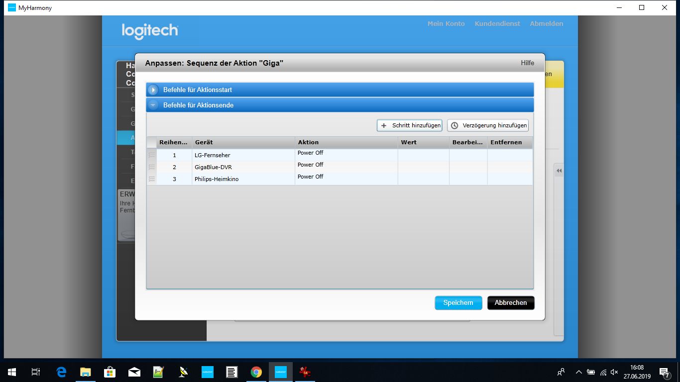

Ich habe mal par Bilder gemacht vielleicht kann mir ja jemand helfen was ich eventuell falsch eingestellt habe
danke im voraus

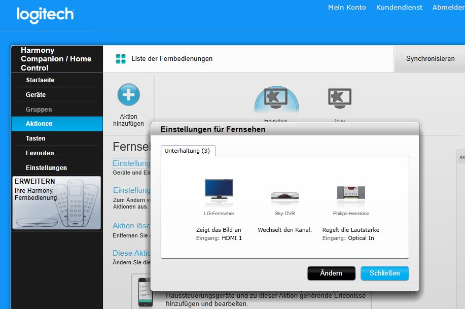

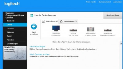

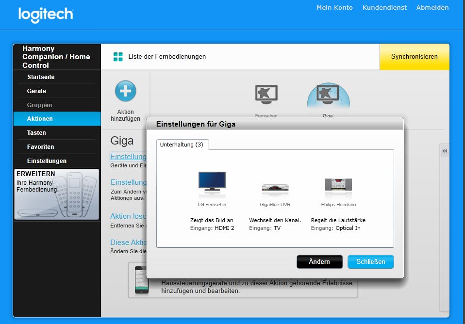

Re: Sky Receiver + Gigablue uhd 4k und TV
Beitrag von VU+User »
Gingen leider nur 3 bilder in einem post deshalb hier weitere

1. Harmony: Companion
Und noch 2
Beiträge: 6168
ich habe geschrieben PowerOn-Sequenz des GERÄTES Steckdosenleiste. Die Verzögerungen die Du beim Start einer AKTION zwischen den Geräten angibst dürften ignoriert werden. Soweit ich weiß schicken die Harmonies die Power-On-Befehle für alle Geräte immer noch quasi gleichzeitig raus.
TV: Samsung 55JU6279/43KU5079
MP: Zappiti 4K HDR/Mi Box S
Ich vermute mal ich habe ein problem mit der 2 aktion weil der gigablue kan ich zwar hdmi 2 geben aber da stehen tut immer
GIGABLUE POWER ON
GIGABLUE EINGANG TV
Bei 1 aktion habe ich
SKY DVR ON aber kein SKY DVR EINGANG TV
hmmm
