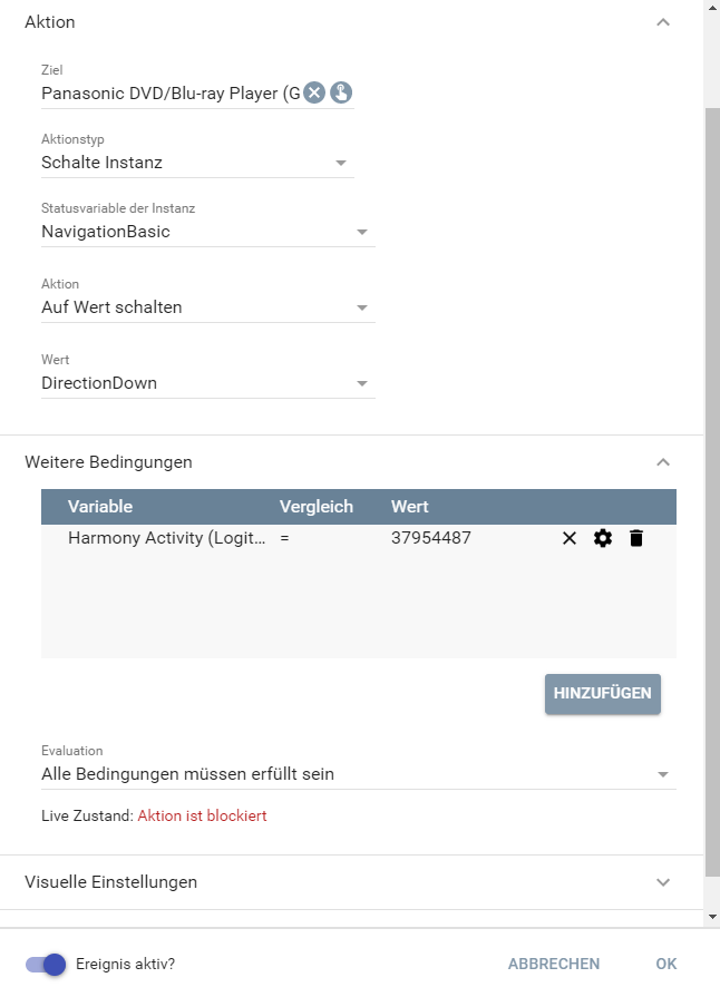

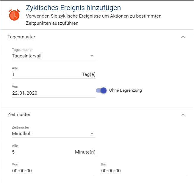

Das geht nur mit dem Harmony Hub alleine nicht, da die Harmony vom Funktionsprinzip auf Aktionen und Sequenzen beruht. So etwas wie zyklisches Senden von einem Einzelbefehl unterstützt der Logitech Hub alleine nicht. Daher brauchst Du wie bereits Kat-CeDe schrieb, ein System oder Skript was einen Einzelbefehl auf dem Hub auslösen kann. Wenn Du Linus Freak bist, kannst Du Dir z.B. auf der VU ein Cronjob aufsetzten und dort per Skript einen Einzelbefehl auf dem Harmony Hub zyklisch auslösen. Alternative ist es, wenn man ein Hausautomationssystem nutzt, das darüber zu realisieren.
Ich selber nutze IP-Symcon, da ist das ein Zyklisches Ereignis.
Beiträge: 1513
Re: Autom.Tastendruck
Als Einschränkung wird dort noch auf die Harmony Aktion geprüft, so das auch nur dann zyklisch etwas gesendet ist wenn die Harmony wirklich mit einer Aktion den Bluray Player gestartet hat, wenn der Harmony Hub auf aus steht, wird dann auch nichts zyklisch gesendet.
Das ganze Vorgehen kannst Du so oder ähnlich mit allen Systemen machen, die einen Harmony Hub schalten können und einen Einzelbefehl zyklisch auf dem Harmony Hub triggern können.
