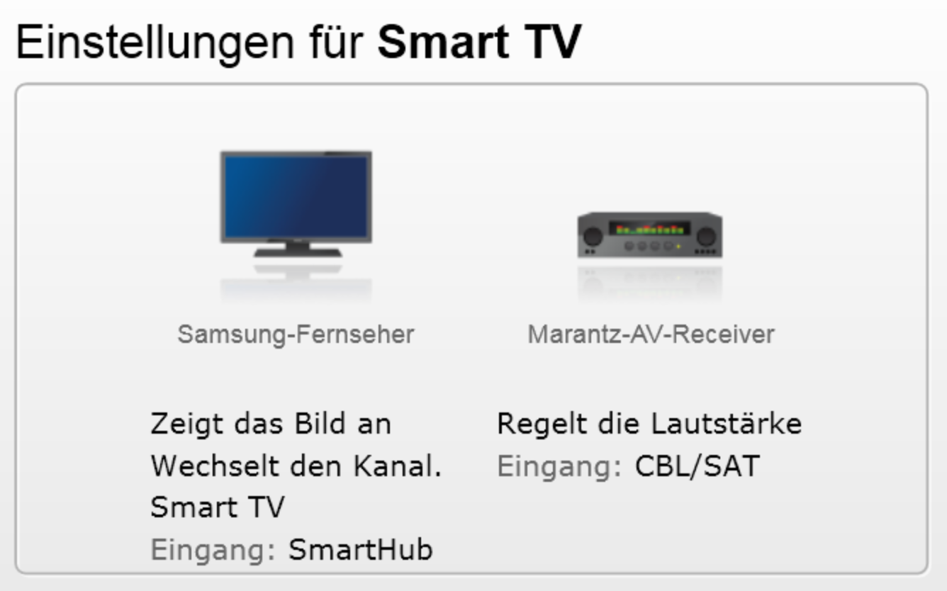

Vielen Dank für eure Antworten. Die "Zurück" Taste ist bisher gar nicht belegt. Und im Device Modus habe ich sämtliche Befehle durchprobiert, ohne Erfolg. Die Aktion die ich erstellt habe, habe ich mit "Smart TV" benannt. Die Aktion startet zuerst den TV und den AVR. Danach wird beim TV-Eingang der Smart Hub gewählt, sodass ich dann dort die Übersicht der installierten Apps habe.

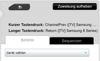

Maaddin hat geschrieben: 13. Mai 2020 09:45 Die "Zurück" Taste ist bisher gar nicht belegt.
hast du sie denn jetzt mal belegt
wie bereits beschrieben sollte eigentlich standardmäßig ChannelPrev auf kurzen und langen Befehl liegen (in der Aktion Smart TV mit Eingang Smart Hub)
dies hab ich bei mir auf
  • kurz "ChannelPrev"
und
  • lang "Return" ( also zurück ) geändert
die notwendigen Befehle stehen dir ja zur Auswahl

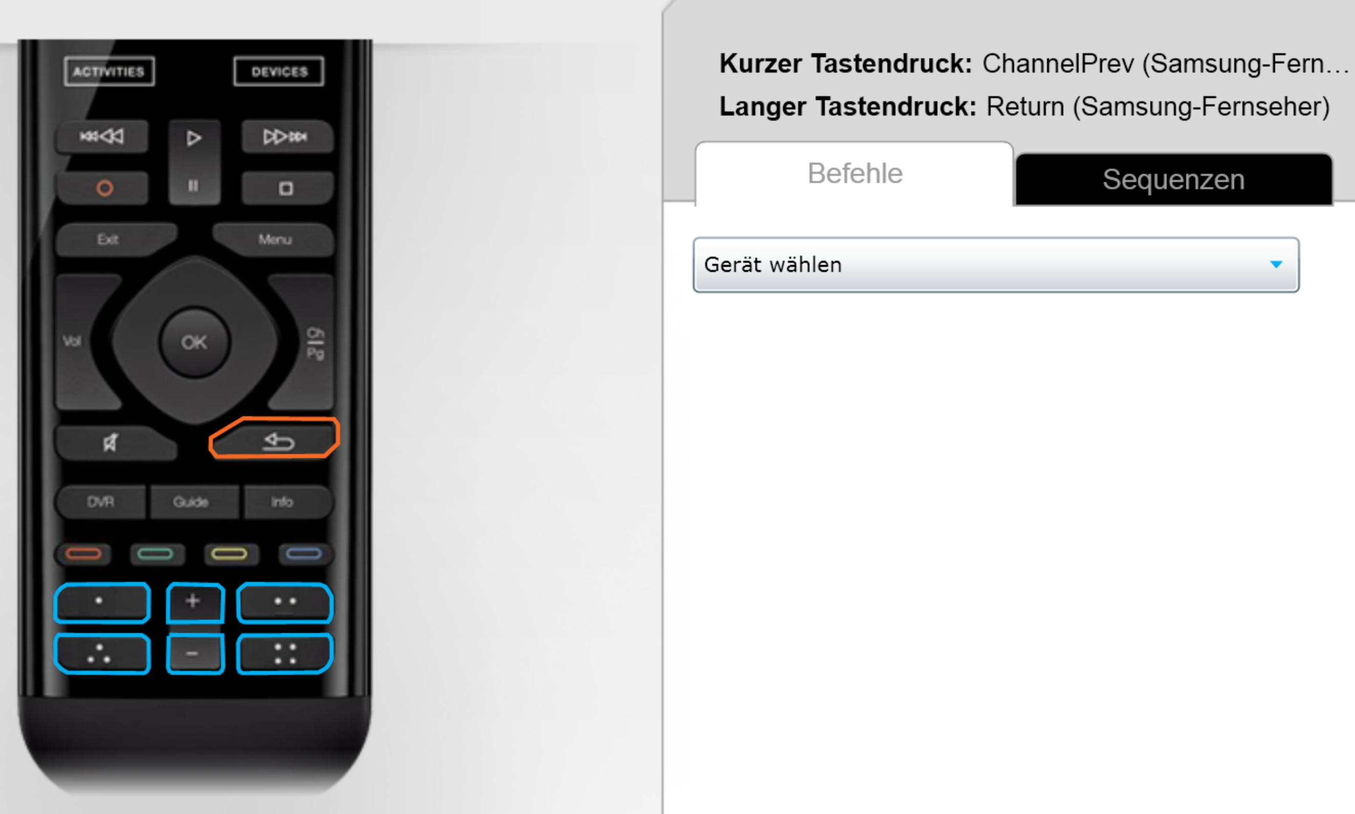

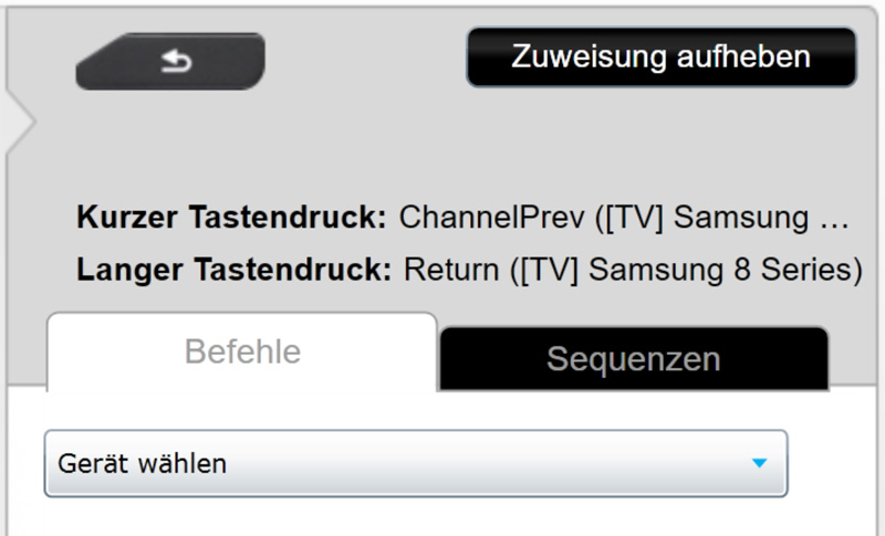

Maaddin
Beiträge: 6
Registriert: 12. Mai 2020 13:23
Heimkino 1: TV: Samsung QE65Q85R
Heimkino 2: AVR-Receiver: Marantz NR1510
Re: Zurück-Taste
Beitrag von Maaddin »
Jetzt mal deine Einstellung übernommen... auch nix.

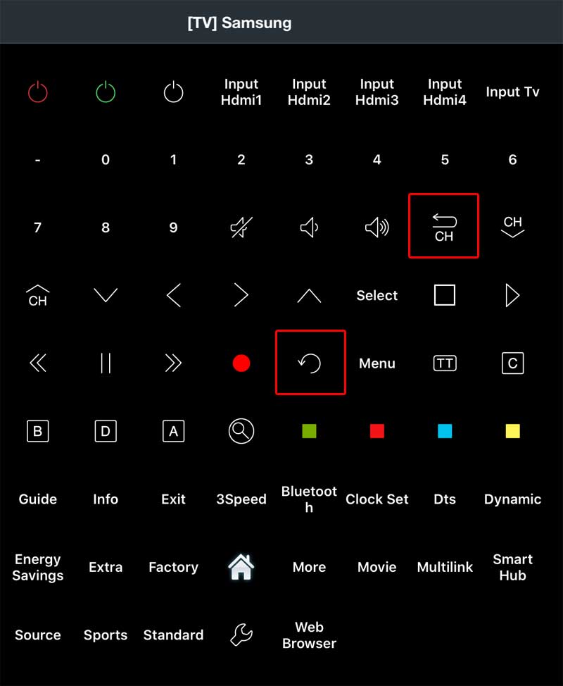

Beiträge: 874
Heimkino 14: Flic Hub LR
Re: Zurück-Taste
Nun ich nutze Spotify nicht, kann die Funktionalität von return in der App nicht testen
mein Samsung hat eben diese beiden Zurück-Befehle
wenn keine der vorhandenen Befehle funktioniert, bleibt nur der Support
