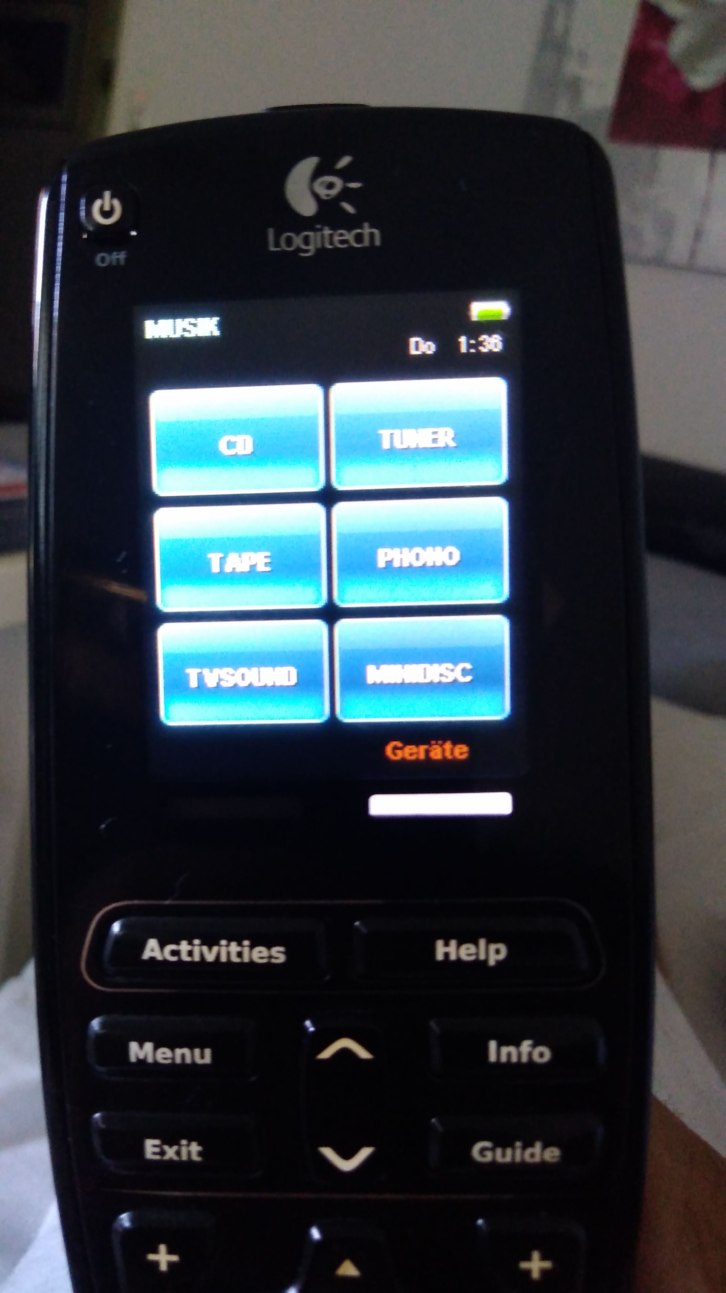

2. Habe eigentlich ein einfaches setup : 1 x Fernseher. und 1 x Hifi Anlage mit CD,Tuner,Tape,Phono, Aux 1+2

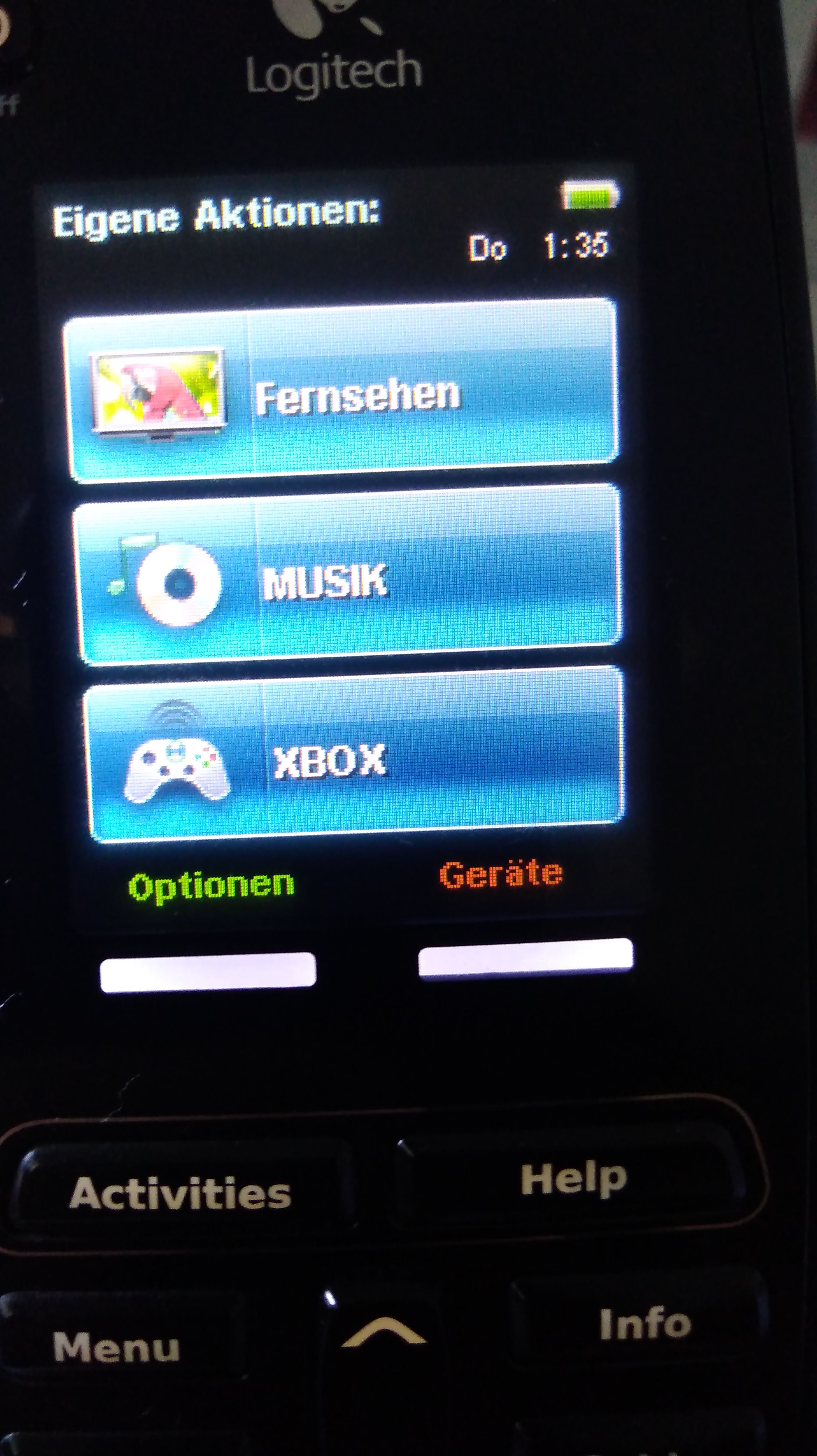

Möchte einfach nur das unter Activities Beides erscheint also 1 x TV und 1 x Musik, dann auf Musik zum Untermenu mit Quellen (CD,Aux etc) angaben.
Funktioniert soweit, ausser das er jedesmal blödes PWR Toggle Signal sendet beim umschalten, wie bekomme ich das weg ? also schalte ich zwischen tv und musik um jedesmal pwr signal .. möchte aber nur auf das jeweilige Gerät umschalten wie mit der Funktion "Geräte" auf der FB halt, umschalten ohne irgendwas kein pwr on keine sequenz einfach umschalten und alles mit den tasten machen. ... viele Grüße ...

@WTUPPA :D vielen vielen Dank, deine Hinweise haben mich etwas -achtsamer- werden lassen, es hat Funktioniert . Bilder im Anhang !!! konnte nun selber festlegen was beim start passieren soll, nun ist es richtig gut, es ist aber auch von der Software her richtig richtig übel gemacht ohne Worte eigentlich.
Nun fehlt mir nur noch die DIASHOW und das wechseln der OPTIK meiner Aktions buttons (themes) in der MyHarmony Software ?? vg
