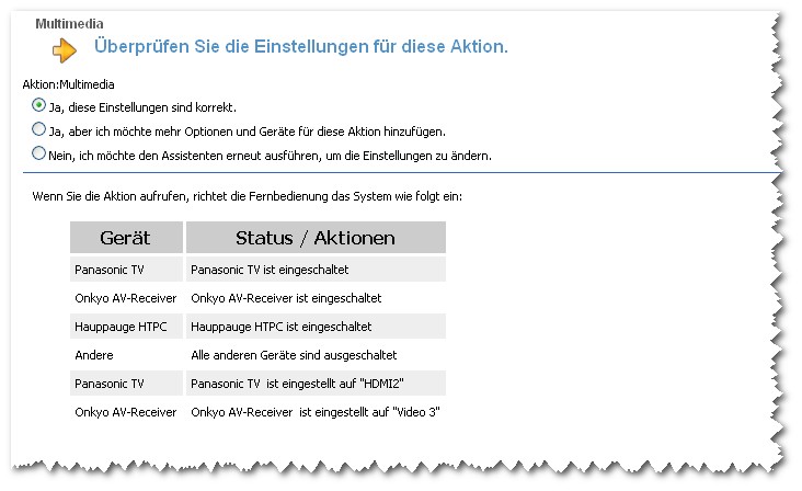

versuche gerade die Aktionen einzustellen, 2 klappen aber nicht richtig.
Beschreibe erstmal eins, wenn das gelöst ist, dann das nächste
Es geht um meine Aktion "Multimedia"
Diese soll machen
- TV ein
- AV Receiver ein
- HTPC ein
TV und AV Receiver springen an, aber der HTPC nicht

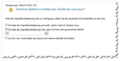

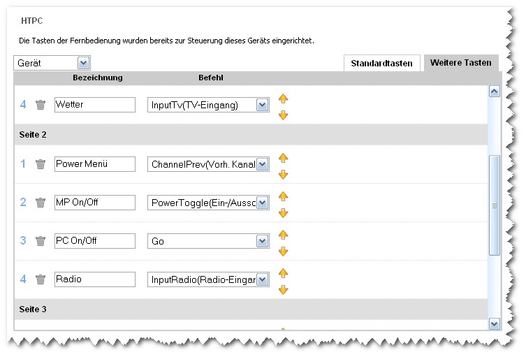

Habe den IR Empfänger mit Einschalter (das Ding schaltet den PC ein oder aus) so eingerichtet, dass die eine Taste
den PC an und ausschaltet. Wenn ich über den Device Modus (Display Taste "PC ON/OFF") gehe, dann
wird der PC angeschaltet bzw wenn ich 3 Sekunden die Taste gedrückt halter auch wieder aus, aber nicht wenn ich über die Aktion gehe...
