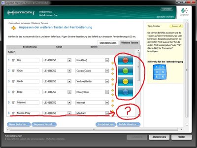

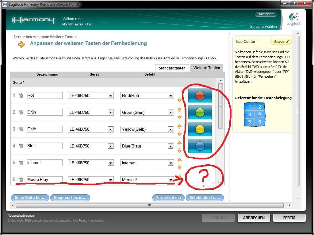

Ich habe eine Harmony One. Bei der Aktion "Fernsehen schauen" sind auf dem LCD-Display die vier farbigen Tasten von meine Fernseher abgebildet. Ich habe hier im Forum gelesen, dass man zwar keine eigenen Bilder für die Tasten verwenden kann, aber dass man aus einer kleinen Sammlung bereits integrierter Bilder, wie z. B. die vier farbigen Tasten für den Fernseher oder die vier farbigen Tasten (X, Y, A, B) für die Xbox 360, auswählen kann. Bei mir existiert aber kein Button um ein Bild zu einer Taste hinzuzufügen oder zu ändern. In der Hilfe-Datenbank steht aber, dass es dort sein müsste.
Ich habe die aktuelle Version 7.70 und die aktuelle Firmware. Anbei das Bild, was ich für den Online-Support erstellt habe, zum besseren Verständnis.
Könnt ihr mir das erklären?

Bei der H-One sind nur die Farbtastenbilder hinterlegt (Rot, Gelb, Blau und Grün). Hierfür musst Du den jeweiligen Befehl ins Display legen.
Bei der H-900 gibt es eine kleine Auswahl von Bildern, die man sich ins Display legen kann - ist aber leider auch nicht so berauschend :wink:

du kannst die Bilder bei der Harmony One nicht verändern. Die Bilder sind je nach Aktion verfügbar:
Fernsehen: Die Farbtasten
XBOX: Die Tasten von der Xbox A,B,X,Y in der jeweiligen Farbe
Video Game Spielen mit PS3: Hier sind die Tasten der Ps3 verfügbar: Kreis, Dreieck,Quadrat und X. Die sind auch für die PS1 und PS2 verfügbar.
Bei der 900 der 1000 und der 1100 kann man die Tasten nach Lust und Laune anpassen.
