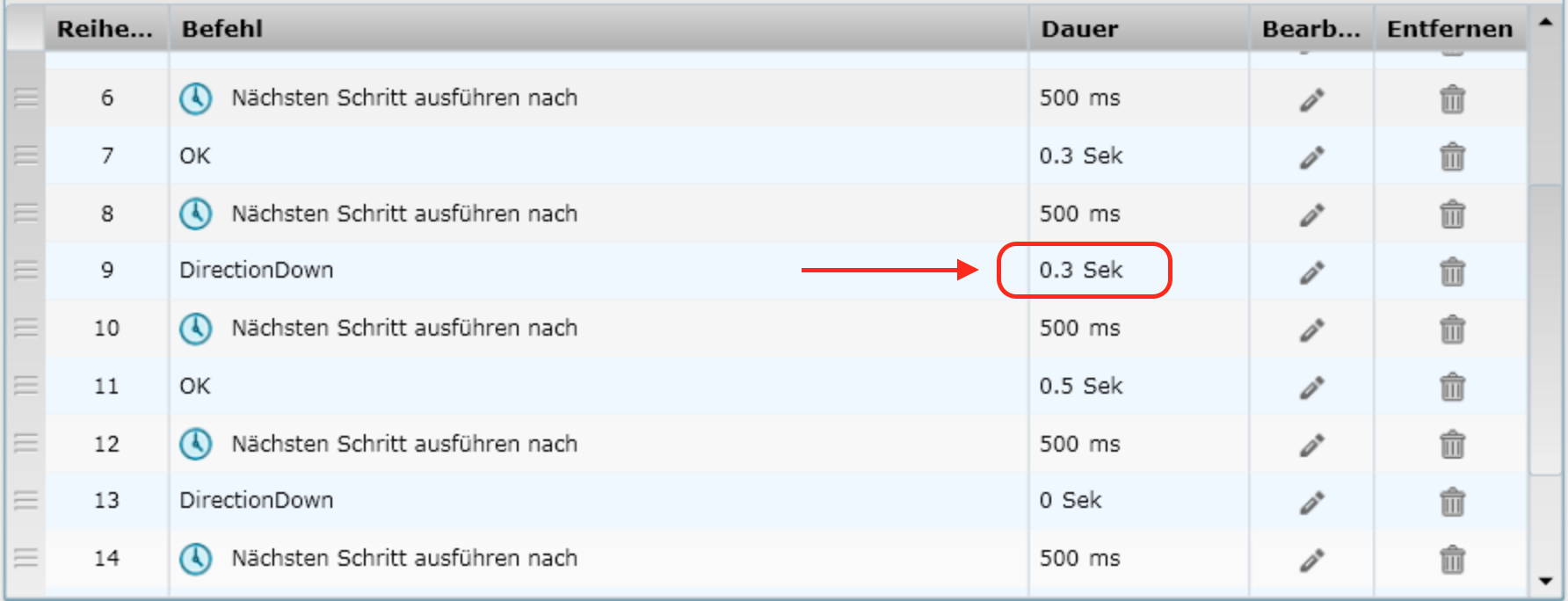

hat jemand eine Ahnung, wie ich 0.3sek eingestellt bekomme? Bei mir ist das Minimum 0 bzw. 0.5sek.
Geben tuts das aber scheinbar:
Danke euch

Re: Playstation 4 abschalten
Kinzal hat geschrieben: hat jemand eine Ahnung, wie ich 0.3sek eingestellt bekomme?
Du gar nicht. Der Support schon.
Kinzal
Beiträge: 114
Heimkino 5: Konsole1: PS3
Beitrag von Kinzal »
Was ist das für ein Quatsch.
TV: Samsung 55" 4K
AVR: Pioneer SC-2023
Sat1: Vu+ Ultimo 4K
Sat2: VU+ SoloSE V2
Konsole1: PS3
Konsole2: Xbox one
Kinzal hat geschrieben:Was ist das für ein Quatsch.
Wieso quatsch?
Der Support ändert diese Dinge auf tiefster Ebene des Kontos bzw. der Datenbank und daraauf hat der Anwender eben keinen Zugriff.
Was macht das auch für einen Unterschied wenn man statt 0,3 dann 0,5 Sek hat.?
std hat geschrieben:Was macht das auch für einen Unterschied wenn man statt 0,3 dann 0,5 Sek hat.?
Das musst Du -in diesem speziellen Fall- den Support fragen. ;D
