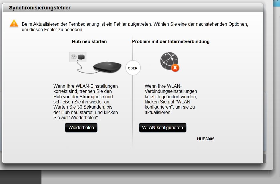

ich denke ich habe jetzt alles zusammen.
Keybard-Hub in den Software-Modus
- im Router den Internetzugang für den Hub sperren
- Remote an PC anschließen und Sync durchführen ("Software Aktualisieren" ist das selbe) - Rechts unten WLAN am Hub deaktivieren.
Jetzt läßt sich die Harmony via myHarmony konfigurieren, eigene Aktionsbilder einstellen, Befehle umbennen usw.
Beim Sync erscheint dann immer folgende Fehlermeldung: Hier jedesmal links unten "Ohne WLAN fortfahren" wählen.
Keyboard-Hub in den App-Modus
- im Router den Internetzugang für den Hub wieder freigeben
- Remote an PC anschließen und Sync durchführen ("Software Aktualisieren" ist das selbe) - rechts unten "WLAN einrichten" wählen und Hub mit dem WLAN verbinden.
Jetzt läßt sich die Harmony via App konfigurieren und Steuern, aber in myHarmony sind fast alle Menüpunkte verschwunden.
Keyboard einbinden
Es ist mit dem Keyboard-Hub in myHarmony kein Upgrade um das Keyboard möglich.
Versetzt man den Hub in App-Modus (s.o.) so ist es dort möglich das Smart Keyboard einzubinden.
Allerdings gibt es dann keinen Weg wieder zurück zum Software-Modus Gruß
Keyboard einbinden
