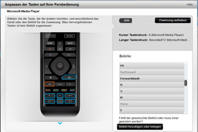

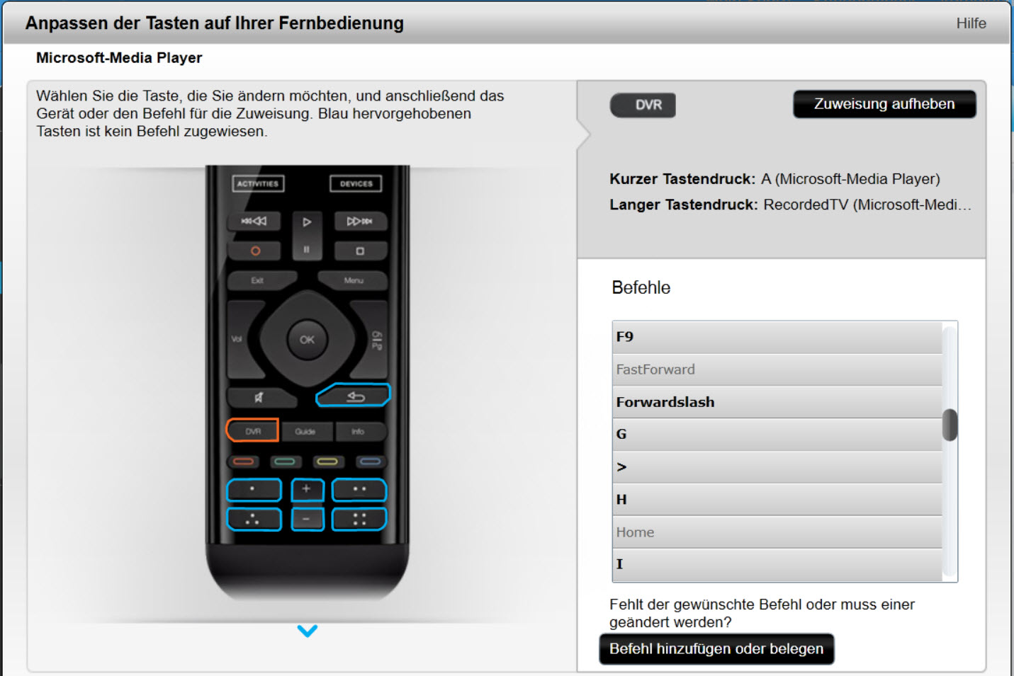

symetic hat geschrieben:Nein, es geht nicht um das Senden von Buchstaben, sondern, dass Plex einige Funktionen auf bestimmte Buchstaben gelegt hat.
So Zeigt "M" das On Screen Menu, "H" den Homescreen usw. an.
Was für ein Gerät hast du denn angelegt? Also wenn ich ein Neues Gerät anlege mit "Hersteller = Microsoft" und "Gerätemodellnummer = MCE Keyboard", dann habe ich in der Tastenkonfiguration die Buchstaben drin:
